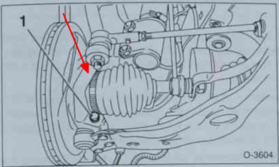

Zhoď si to kolo, a podívej se na drát, který Ti vede zhruba v místech, kam ukazuje šipka, je drát, který vede do náboje. Nebo může být urvaný. Jde pěkně vidět.

pozri drôt s koncovkou čo uvidíš hneď keď dáš dole koleso, takto to vyzerá na mojej astre, nedá sa to s ničím pomýliť

neviem si predstaviť že by to výrobca dával nejako inak, už len logicky je to umiestnené tak že to musí nájsť aj skôlkár, nič ťažké, hlavne skontroluj či je dobre zacvaknutý konektor a pozri sa či sa tam nedostala voda, ak áno vyfúkať prestriekať kontaktolom a pozrieť či niekde nie je prerušený kábel ku náboju, nakoniec ak sa dá tak môžeš konektor zabaliť do vulkanizačnej pásky kôli ochrane pred vodou.
ak nepomôže tak na diag, ak ani to tak hľadať chybu inde v kabeláži ak nepomôže ani to tak nový náboj
dá sa to vyskúšať ak máš známeho v autodieloch ten náboj len požičať a napichnúť na konektor od abs či bude svietiť

Tak jsem promeril odpor,napřed na dobrem kole tam bylo kolem 1,4 omů a pak na tom ktere me řekli na stk,že je přerušene a na něm ani prd.Tak je nejspíš v háji.Nevíte někdo kolik stojí nový
