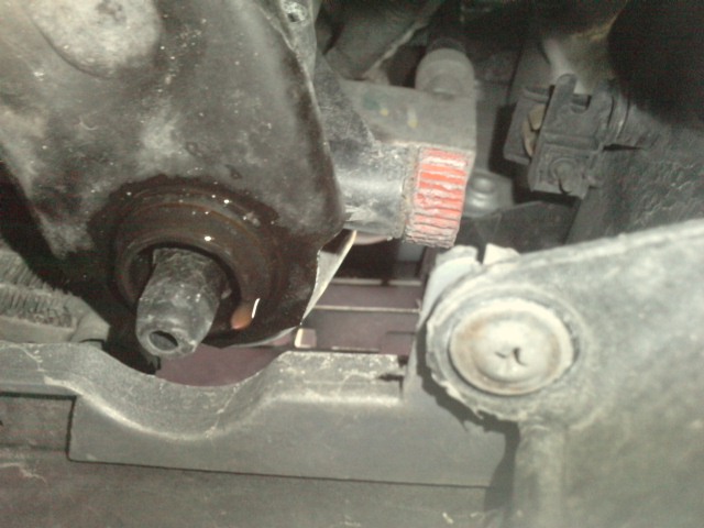

Ahojte kvapka mi chladiaca kvapalina cez nieco (vid fotka). Straca sa mi cca 1dc za 2 tyzdne (bez ohladu na najazdene km). Kvapka to pravidelne.
Je to pred spolujazdcom, tesne pred chladicom, zospodu. Vyzera to ako nejaky vypustny ventil.
Da sa to nejako utesnit? Alebo to treba rovno cele vymenit? Je to sucast chladica (ci treba kupovat cely chladic), alebo sa to da kupit samostatne?
A kolko by to mohlo stat?
Ma to zmysel menit-opravovat (ci este cakat na nieco horsie
), ked mi staci doliat raz za 4rok cca liter chladiacej a liter destilky?
Vdaka.

Tece, teda skor kvapka teraz ako sa oteplilo (cca 15 stupnov) tam ako pisal Soto, na strane od spolujazdca, vyzera to ako ventil a kvapka to z toho ... Je potrebne menit cely chladic alebo sa da nejako len ventil?? A k tomu hlinikovemu prasku ako pisete ... Ja by som to tam uz nikdy nedal ... Upchalo to radiator ... Musela sa rozobrat pristrojovka dat von radiator a vsetko preplachovat asi 5x ... No jedna hroza ... Tolko k tomu hlinikovemu sajrajtu ... Ja neodporucam.

Chladic vymeneny. Cena (podla dokladu od mechanika) 115 EUR. Na nete sa daju chladice zohnat od 89-150 EUR. Robil mi aj tlakovu skusku celeho chladiaceho systemu (za 50 EUR) a tieklo to len pri tom ventile.
Po vymene som sa s mechanikom bavil o tom, ze preco to zacalo tiect. Ze ked to bolo hnile a zacalo to tiect len tak, tak je to ten najlepsi pripad (chladic mal 8 rokov).
Ale vraj to mohlo zacat tiect aj ked je chybne tesnenie pod hlavou. Staci vraj aj ked sa spaluje len mala kvapka chladiacej kvapaliny (nie je to vidiet na dymeni, nic necitic z nadrzky a olej tiez nepribuda). Potom sa zacne mierne nadtlakovavat chladiaci okruh, az to povoli na najslabsom mieste, co je zvycajne chladic.
Mam to vymenene a auto v karantene na pozorovanie
. Po Velkej noci idem menit rozvody a ked bude chladiaca aj nadalej ubudat tak mi vymeni aj rovno s rozvodmi tesnenie pod hlavou a prebrusi.
Inac po vymene chladica som postrehol malinky narast teploty motora. Teplota malinko prekroci 90 a potom sa to vrati pod. Ked som mal stary chladic tak som mal stabilne teplotu max 88-89. Aj ked je pravda, ze uz je jar a ine podmienky ako v zime.
