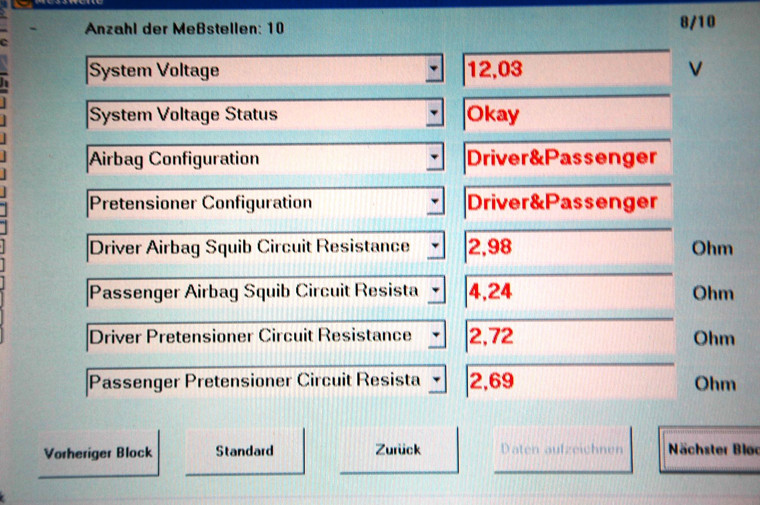

Dokažete mi někdo říct zdali jeto dobré nebo špatné ty data,ohledně airbegů!A hlavně spolujezdce!!!Děkuji

4,24 ohm je moc, normál je kolem 2,6 ohm.
Re: Kontrolka airbagů
Takže bych kontakty vyčistil, nastříkal kontaktolem

Boční nemám,jinak ten spolujezdcuv airbeg jsem měnil a poněm jsem měl tyto hodnoty a i je mám na starém begu co jsem vyndal tak snad leda ještě bude problém v kabeláži!Jinak měnic již nenapadá!!

To už jsem všechno zmákl,ale asito vypadá že jestli nebude kabel v háji,jakjsem sním trohu pohnul jinam hned mito skočilo na 2.1 až 2.15 ohm jeto sice zase málo než doporučený hodnoty asle aspon naký posun!!!Jinak je možné žeby odpor větve byl menší než požadovaná hodnota?????????????Diky za info chytrých hlav!

Odpor by měl být od 2 do cca 3.5 ohmu. Jak je méně, nebo více, rozsvítí se kontrolka. Prohlédni tedy svazek někde v místech kde jsi s ním hýbal, pokud v tom místě reagoval i odpor, pak je zrada tam a nemusíš ho měnit celej. Nezlomil jsi nějaký vodič při výměně pytle, jak jsi zkoušel štekr?
