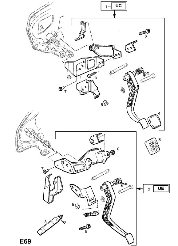

zdravím nemáte někdo foto jak má vypadat pedál spojky ale bez gumy? dneska jsem gumu jen tak pro zvědavost sundal a plastová plocha mi připadá z jedný strany nějaká ubroušená nebo co, jestli to někdo takhle ošlapal nebo to upravoval nevim.
zítra bych dodal i foto jak to vypadá u mě. :?

já to měl dole, když hodiš foto, dám ti vědět, a jaká plastová plocha, pedál je kovový a je na něm
gumová :? krytka a ta je mírně do kužele.

tak tady to je a tak jak jsem na to koukal zdá se mi to plastový, jemožný vyměnit jen samotnej spojkovej pedál?

kus ti chybí, musí být symetrický, jde přehodit gumu z brzdy na spojku.
vyměň ten pedál, a nebo nechej navařit z jiného vozu, (i jiná značka),

jak jsem na šahal pořád mi to připadá jako plast tak nevim , a jde vyměnit jen spojkový pedál samotnej?? :?

řekl bych že jenom pedál ne, ve smyslu jenom té páky, ale musí se vyměnit celý ten kus i s konzolou, měl jsem ho doma celý, už jsem ho prodal jednomu členovi (snad mu slouží dobře), ale když jsem se na to díval, bylo to celé jakoby slisované dohromady, podle EPC by to mělo jít rozdělat, ale když jse to viděl v reálu, tak nevim nevim

asi budeš muset sundat celý komplet pedálů, a potom to rozděláš, ta plocha je určitě kovová. :roll:

Pánové,já mám spojkový pedál opravdu plastový,koupil jsem auto s pedálem bez gumy a pořád jsem línej se po ní shánět,zkoušel jsem z jednoho vraku,ale byl kovovej a guma přirostlá.
