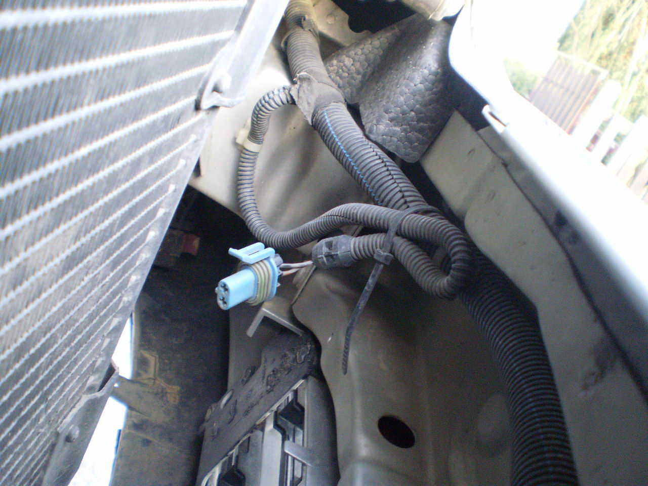

Zdar,) mám jeden konektor, který nevím k čemu je, zajímám se o něj protože sem si myslel, že z néj budu moct napájet přídavné světla vpředu, od předních mlhovek ani od světel podle měření multimetrem asi nebude, foto v příloze, kdybyste věděli co je to za konektor a případně kde a jaký konektor je od předních mlhovek které nemám, poradte. děkuju,)

Tohle je mlhovka. :wink: Když jsi zkoušel multimetrem, dal jsi si pojistku??? Pokud mlhy nemáš, nebude tam daná. A další, proud ti tam půjde až po zapnutí parkovaček, dřív ne.

Trdlo píše:Tohle je mlhovka. :wink: Když jsi zkoušel multimetrem, dal jsi si pojistku??? Pokud mlhy nemáš, nebude tam daná. A další, proud ti tam půjde až po zapnutí parkovaček, dřív ne.
Ještě relátko
