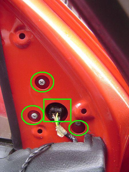

Zdravim Vas vsetkych,
kedze som taktiez nedavno menil sklo na lavom spätnom zrkadle a chvilu mi trvalo kym som sa dopatral ako sa to robi, tak ma napadlo, ze k tomu urobim kratky navod. Najskor som ho chcel lepit, no potom so zohnal nove tak som to radsej vymenil.
Objednal som si to cez depoauto.sk 10EUR sklo a 3EUR postovne.
Tak a je to.
Tak a je to.
Odmontovat tri srubky a vytiahnut konektor

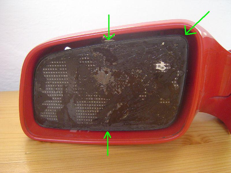

V miestach kde su sipky jemne niecim zapacit a tahat k sebe.

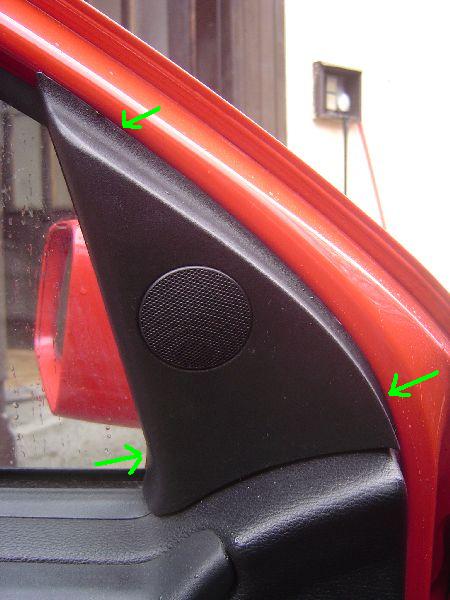

V miestach kde su sipky jemne, zo silou tahat k sebe ono to povoli len treba davat pozor.

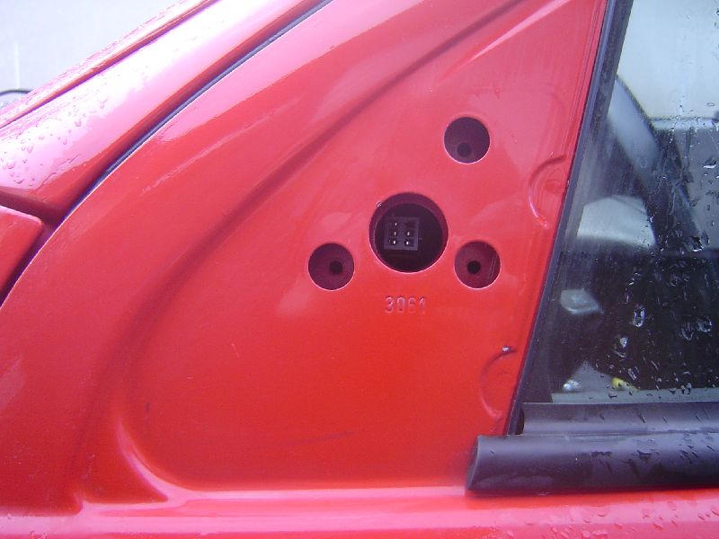

Takto to je zvonka
Takto to je zvonka

No a je to, jednoducho odpijit konektory na vyhrievanie a nahodit nove zrkadlo a pokracovat v opacnym postupom
