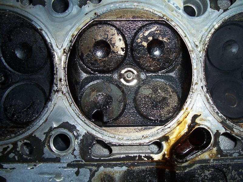

Na tom tretim valci je propalenej vejfukovej ventil. Dira v prumeru cca 8mm.... Jinak to takhle na oko vypada dobre. Zitra vyndam vsechny ventily a zjistim jak jsou na tom.
Ale nejspis to bylo jen tohle...

foto motoru a ventilu...

:? :? :? fuuuha! A kolko má ten motor najazdené??

Nech současně vytáhnout písty a uvidíš,jak jsou zapečené kroužky.Písty vydrážkovat,dát nové kroužky a nebudeš mít problémy se spotřebou oleje.Máš to při jedné práci a při spotřebě jedněch těsnění.Nebudeš to muset dělat za dva měsíce znovu kvůli tomu,že ti to začne žrát olej.

to je v planu

a najeto to ma dle tachace 150t km, ale nevim kolik to ma ve skutecnosti.
jak rikal kamarad co to spravuje, ze to vypada jako by to melo nalitano 10x kolem koule a jezdilo to na mineral...

no jede to na tri valce a nema to vubec tah...
kamos uz to delal vickrat a vzdycky v pohode...
