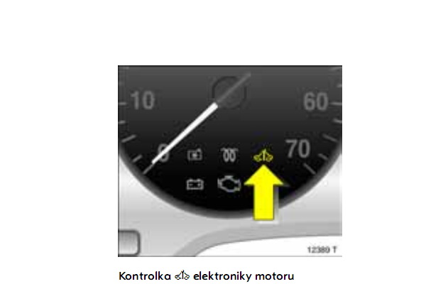

Minulu zimu mi zvykla po nastartoavni (asi tak minutu) svietit zlta kontrolka motora s bleskom v strede, servise prisli na to, ze su to zhavice, po vymene kontrolka uz nesvietila.

A svieti Ti ta kontrolka aj pred startovanim ako napr ABS,ci rezerva nadrze koli kontrole ci funguje?

podla toho co som cital problem moze byt v tom ze v druhej polohe by mali svietit urcite kontrolky
(zhasnu po starte) ako napr tato
no bohuzial mne nesvieti.
Tak neviem, je len vypalena ak hej mate nejake rady ako na vypalene ziarovky v pristrojovke?
__________,alebo aj u vas (X20DTL)je to rovnake?
__________,Alebo ?
__________,Alebo ?

.. Tak tú kontrolku na ktorú sa pýtaš som ešte naštastie ani nevidel
Pri štartovaní určite nesvieti,takže ani nemá prečo nezhasnúť.. ale pri poruche žhavičov mi svietila tá kontrolka nižšie v strede/ten blok motora. Po výmene žhavičov vsjo OK. To čo svieti tebe je podla mna chyba motoru ktorú by si si mal buď vyblikat,alebo zajst na diagnostiku .

To si ma potesil Tenor.
Ta fotka je z uzivatelskej prirucky a ta kontrolka mi tiez nesvieti.
Pred tym som mal OPEL CORSA 2003 a tam to svietilo pred startom.
Myslel som ze je KO, ale elektro sekcii som vycital ze svieti len u novsich typov
Ale aj tak ked som mal zhavic v tahu nic mi nesvietilo.
Nejlepsie bude vobec sa do toho nesprtat ked to funguje a riesit to ked nastane ozajsny problem
Ved ono to raz zasvieti ked to zapalim :

Neviem ako u dieslov, ale benzíny majú kontrolku auta s kľúčom až od Z motorov. Táto ikona idikuje chybu elektroniky motora a imobilizéru. Kontrolka s ikonou motora je pre systém riadenia emisií.
Pred tým sa pre oba systémy používala jedna kontrolka s ikonou motora (s bleskom vo vnútry).

Vdaka chlapci myslim ze sa mi hned lepsie bude spat
Jedna za.rata kontrolka a co stresu mi narobi.
