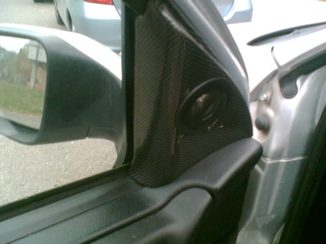

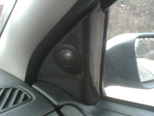

Zdravim vsechny majitele Astricek.Tady by sem se svami rad podelil o zkusenost prace s uhlikovymi vlakny.A ukazal vam jak sem zvladnul kryty.Podotikam ze se nejedna o zadnou FOLII ale o original potah z uhlikovych vlaken.

stredový panel by mohol byť pekný taký :) ako si to robil?
Teraz:Volvo S80 2.5TDi
Re: CARBONOVE KRYTY VYSK.REPRACKU
Příspěvek od Mike.S »
podělil jsi se s námi o pěkný výsledek 8) , nikoliv o práci :( trochu se rozepiš, kde co nakoupit a jak dosáhnout takového výsledku jako Ty . . .

Tkaninu z uhlíkových vláken jsem si koupil u nás v práci, dělám s tím. dále je potřeba polyesterová pryskyřice a tvrdidlo. Já jsem si vybral na potažení kryty výškových repráčků. Nejdříve si zdrsníme povrch brusným papírem, já použil 400. Pak si nastříháme tkaninu, trochu větší než je plocha, protože má tendeci se rozjíždět skladba tkaniny. Já použil 30x30 cm. Pak se na plochu nanese lepidlo, já použil speciální ve spreji, a přikládá se potah. Musí se opatrně, protože když se přiloží špatně, už se těžko odlepuje a tím se rozjíždí vlákna. Vlákno se musí dobře ohnout přes rohy a ty se musí z vnitřní strany zalepit páskou, aby se přiložený potah neposunul. Pak si odměříme potřebné množství pryskyřice a tvrdidla a smícháme je. Poté nanášíme na potah štětcem gel a dbáme na to, aby byl všude rovnoměrně nanesen. Necháme 15-20 hodin zaschnout. Poté obrousíme nerovnosti plochy a hrany (bublinky, tahy stětcem a kapky přebytečného gelu) brusným papírem, já použil 400, a naneseme druhou vrstvu. Vždy se musí namíchat nový gel. Po nanesení druhé vrstvy opět necháme vytvrdnout 15-20 hodin. Po vytvrdnutí znovu obrousíme nerovnosti stejným brusným papírem a naneseme poslední vrstvu gelu. Po vytvrdnutí vidíme, jestli je všude na potahu gel a zda je tedy potřeba ještě jedna vrstva. Pokud je to OK tak vybrousíme jemným papírem pod vodou, já použil 1500. A poté na vyleštění použijeme 2000, aby byl povrch hladký. Nakonec vyleštíme jemnou brusnou pastou, aby to bylo krásně lesklé. A to je vše. Je to makačka, ale stojí to za to.
