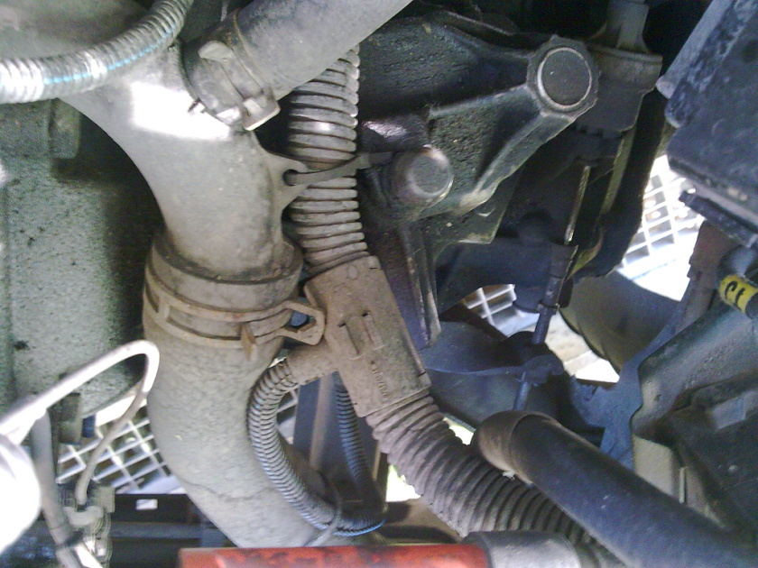

Ahojky,menší záhada,před Géčkem jsem měl Fko,má ji teď kluk a už asi 2roky klesá spojkový pedál.Nikdo to zatím nedokázal pořešit,seřídím a zhruba po měsíci klesne pod brzdu,zabírá dole,ale v poho vypíná,jde stejnou silou,neškube ani neklouže,nevydává zvuky,seřídím znovu a tak se to stále v pravid.intervalech opakuje,ale mám strach že to jednou skončí, Astra F 1.4,X14NZ motor, už se s tím někdo setkal?Každá rada drahá,příští měsíc jedem na Slováky,abychom dojeli
vyfotím kde je lanko a páka

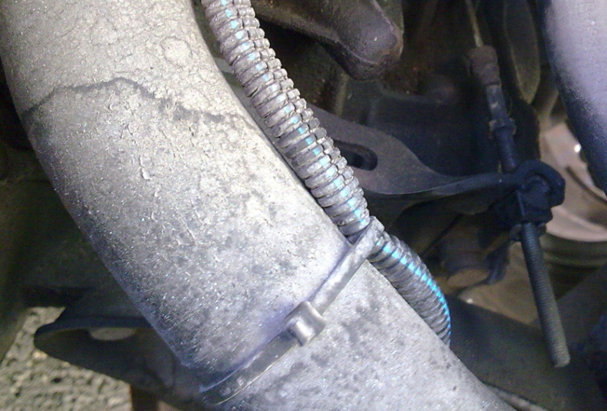

Foto po seřízení

Nikoho nic nenapadá

A neklouze ti ta plastova kravina kterou to nastavujes? Ja uz se s tim setkal nekolikrat.Mirďa píše:Nikoho nic nenapadá

Neklouže, v závitě je to bez vůle,je tam i pojistka,teď už segerovka, ale mám dojem že se pootáčí lanko,nevím jak je to možné,tak to vždy přitáhnu a tak měsíc to vydrží než to klesne pod brzdu.Asi tam dám pojistné lepidlo na závity a uvidím

No fá bych tam dal jednoduše kontramatku.utáhnout silou zhruba Hfest adrží.
