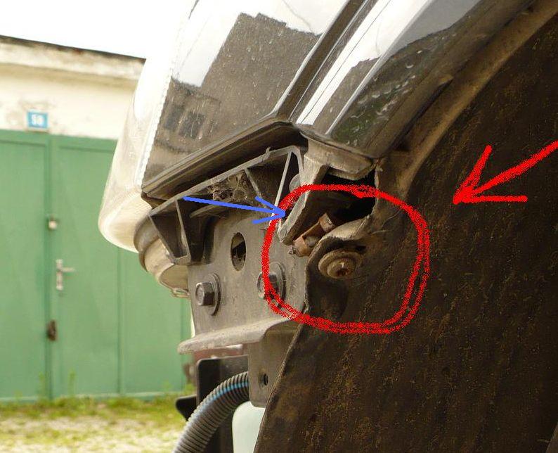

herminator
Příspěvky: 284
Registrován: 27 říj 2007, 14:49
Bydliště: Karviná
Re: Ako demontovať predný nárazník a svetlá
Příspěvek od herminator »
tak ja jsem dneska po mém karambole se srnou, taky demontoval ten nárazník, ale ten jeden torx jsem nemohl povolit ani za boha :( . Tak potom co jsem na to vystříkal skoro celé WDéčko jsem zarval a protočil se mi tem kovový bazmek, v kterém je našroubovaný ten torx. Tím jsem zjednodušeně řečeno rozjebal ten přinytovaný platový držák (viz foto, modrá šipka). Teď mi někdo řekněte jak z toho ven. Teď už nemám lépe řečeno ten nárazník k čemu přichytit :( . Pro snadnější pochopení přikladám upravené foto z návodu...
