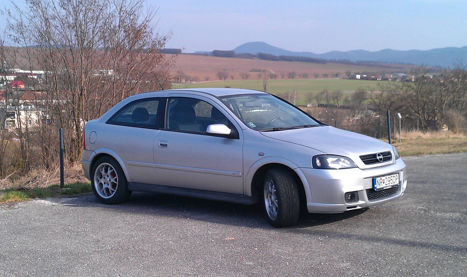

Troodon - sportive 2.0 DI
- X20DTL, r.1999 + powerbox Steinbauer 73kW/235Nm
- 3dv HB vo farbe star silver II ( Z147 )
- 2x airbag, 4x kotúče, ABS
- el.okná, el.zrkadlá vyhrievané
- CID
- tempomat
- multifunkčný volant
- hmlovky OPC
- klima manual
- letne 205/50/R16 Nankang Sport NS II, Borbet BS 7,5x16 ET35
- zimné 195/60/R15 plecháče Opel 6x15 ET 49
- mračítka Kamei/momentalne neaktualne kvoli novym svetlam
- poťahy na mieru, látka, strieborne prešitie, delene zadné sedadlá, opierka
- manžety radiaca, ručná ( DIY )
- podsvietenie interiéru na bielo
- centrál na DO, imobilizer, doinštalovaný alarm DO + polohový snímač, otrasový
- výškovo nastaviteľný volant, sedadlo vodiča
- horný držiak okuliarov
- CDBOX
- osvetlene tienitka z Vectra B (nutna uprava pre montaz do Astra G )
- volant Irmscher AB 18
- druhe svetlo v batozinovom priestore, obe rovnake biele LED
- LED osvetlenie SPZ biele
- automaticke zavieranie okien pri druhom zamknuti
- pridanie zadnych opierok
- TRIPPLING od Cabka (verzia1, perfektna vec-uprava ktora skutocne zvysuje komfort riadenia)
- vyhrievanie prednych sedadiel / dorobene origo Opel + zmena podsvietenia ovladacov modra/biela
- packa stieracov s potenciometrom + rele (z Omega B)
- stropne svetlo s citacimi lampami (z Omega B)
- dýzy z Insignie
- LED osvetlenie priehradky spolujazdca/biele LED
- LED osvetlenie priestoru nad pedálmi + spolujazdec (napojene na stmievač stropneho osvetlenia)
- dorobeny Intercooler do X20DTL
- polepene B stlpiky + spatne zrkadla
- nove svetla njoy (TYC)
- CID + changer + NCDR1100 + interierova GPS antena + uprava podsvietenia
- stredovy panel charcoal pre CID + vymena a oprava popolnika
- nadrzka na chladiacu kvapalinu so snimacom hladiny
- nadrzka na ostrekovaciu kvapalinu so snimacom hladiny (dorobeny origo snimac)
- hmlovky OPC
- OPC naraznik
- chromove kruzky do budikov
- tesnenia pod vstrekmi vymenene, cistenie sania, vymena oleja, filtrov
- repas alternator
- vymena zadnych brzdicov (dakujem langdon2)
- stmievajuce sa spätné zrkadlo + biela LED
- parkovaci asistent vzadu (zvukova signalizacia)
- coupe maska
- zadne citacie svetla pre pasazierov bocne + LED
- lakovane bočné lišty, klučky, spätáky do farby auta
- pelovy filter, olej, filtre vymena
- vymena gum na pedaloch brzda, spojka
- dorobeny AUX k NCDR1100 ( prepinanie na audio linke k changeru)
- rucicky v budikoch podsvietene na červeno
- hlavove opierky zo Zafiry B
- LED podsvietenie v OPC narazniku
- vymena baterie za Varta 74Ah blue
- vymenena laktova opierka zo Zafiry A za uzsiu Astra H
- vymenene predne brzdove kotuce
- vymena krytky na svetielko SPZ
- dorobene LED ziarovky na mieru do svetielka v 5tych dverach zadneho kufra
- upravene podsvietenie pod nohy(LED sufitky v objimkach ako v std. kufrovom osvetleni, cele v krytoch nad pedalmy)
- osvetlenie pod nohy umiestnene v tapaciroch dveri (svietia ked sa otvoria dvere, LED sufit)
- radiaca paka z Astra H
- vymena predny silentblok motora
- vymena predne repro v dverach
- train horn
- vymenene prepadové hadičky, čapy riadenia + geometria
- vymenený termostat
- vymenené podtlakové hadičky a niektoré kolienka
- dorobený originál xenón + náklon
- pretesnené sanie, prečistené sanie + EGR, pretesnená olejová vaňa, nový olej a filter 4/2015
- nove predné tlmiče SACHS, nové uloženia + dorazy tlmičov, nové tyčky stabilizátorov 4/2017
- nové doštičky vpredu aj vzadu, nové kotúče vzadu, nové dorazy na pružinách horné, výmena oleja+filtra, výmena brzdovky, pretretý výfuk 5/2017
- výmena zadných pružín, KYB, 6/2017
- nove čierne fólie na B stlpikoch 9/2017
- výmena RJ xenón 9/2017
- výmena žhavičov GM/Beru 9/2017

dik moc, na fore uz nejaky cas som len som nebol registrovany, toto forum je super vec velmi to pomoze zaujemcom o Astru aj majitelom.
Auto som mal dovezene z Talianska tak podvozok je celkom v dobrom stave ( az momentalne na jednu prasknutu PZ pruzinu a predrate puzdra na lanku rucnej brzdy - budem musiet do STK vymenit )
lak uz je na tom horsie, neviem kto bol povodny majitel ale nesetril ju, je odrata z kazdej strany, narazniky poskriabane tiez a podla interieru to mal nejaky fajciar.
Momentalne som vsak uz po vyrieseni par drobnosti spokojny a dufam ze to tak aj zostane
