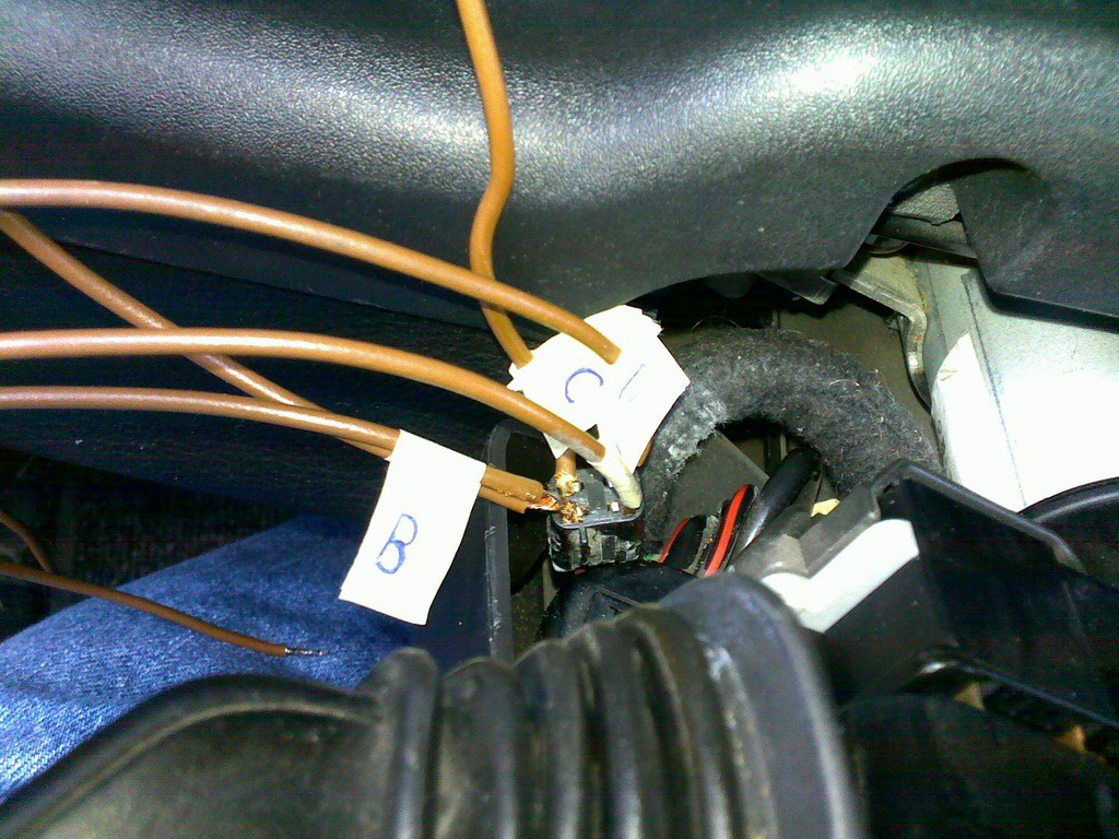

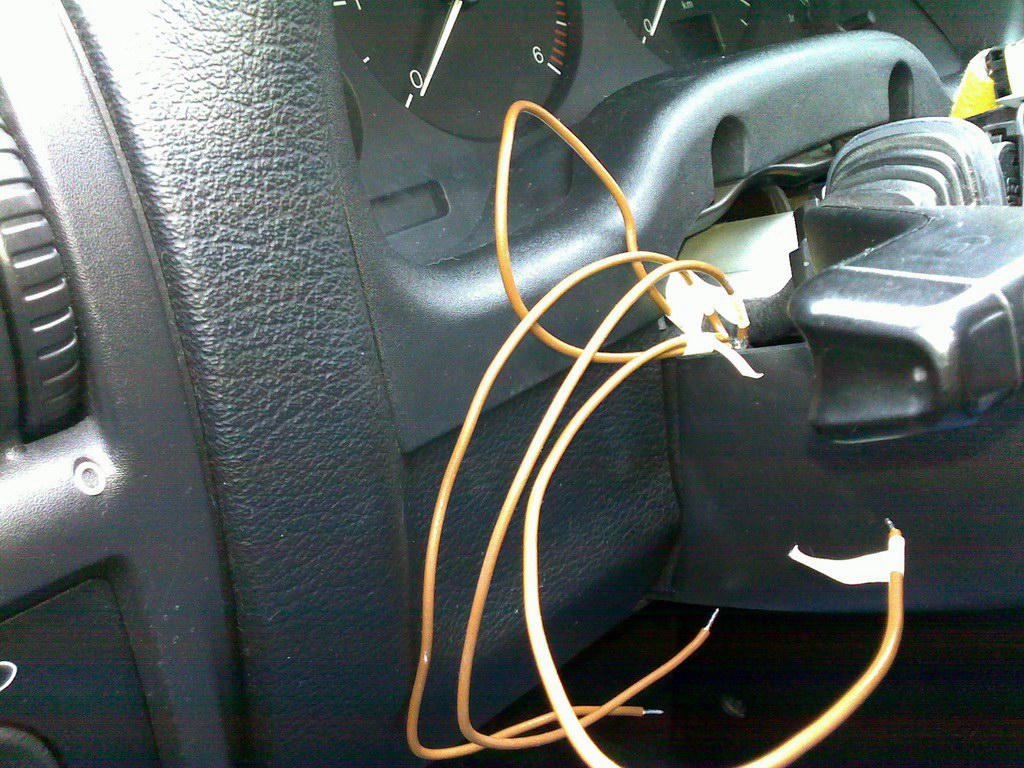

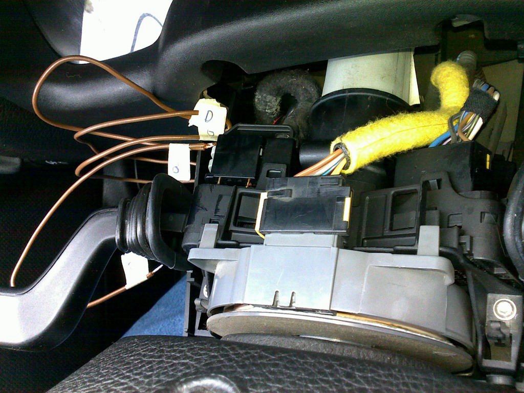

... otvoril som kryt volantu, nasiel konektor (bol prilepeny na cierny zvazok kablov - vidiet stopu po zltej paske), nameral na nom 12V (svorka B voci kostre), zapojil provizorne kable, vysiel na obchvat mesta - a funguje
... idem zhanat packu na tempomat
spajanim B-D a B-C sa nastavuje, znizuje resp zvysuje rychlost
rozpinatie B-A som neskusal (treba sa aj ceste venovat
) stlacenim spojky/brzdy sa tempomat prerusil...

To je výhoda mít český manuál, sám bych to neznal ale protože manuál mám tak poté co mi ho David namontoval jsem si to přečetl. Horní tlačítko dále od řidiče (s výstupkem) (A), blíže řidiče (s důlkem) (B), dole (C). A zapíná tempomat. C zapnutý tempomat vypíná. Při zapnutém tempomatu zmáčknutím A auto o 2km/h zrychlí při zmáčknutí B o 2 km/h zpomalí. B tak jak jsi zjistil po vypnutí tempomatu jakýmkoliv způsobem (C, spojka, brzda) tempomat zapne a auto se zrychlí nebo zpomalí na poslední uloženou rychlost. Včera jsem jel do Brna služební Fabií a ač bych to nečekal tak na tempomat jsem si už zvykl tak, že jsem byl celkem nesvůj když jsem ho nemohl používat protože ho ta fabka neměla. Naštěstí byla cesta v pohodě průjezdná a ne jako dnes na 207-210 km D1 kde havarovaly v obou směrech kamióny a celý den to bylo (možná ještě je) zavřené. Ale zpáteční cesta nebyla i tak nic moc. Jak jsem doma zjistil měl jsem teplotu přes 39
