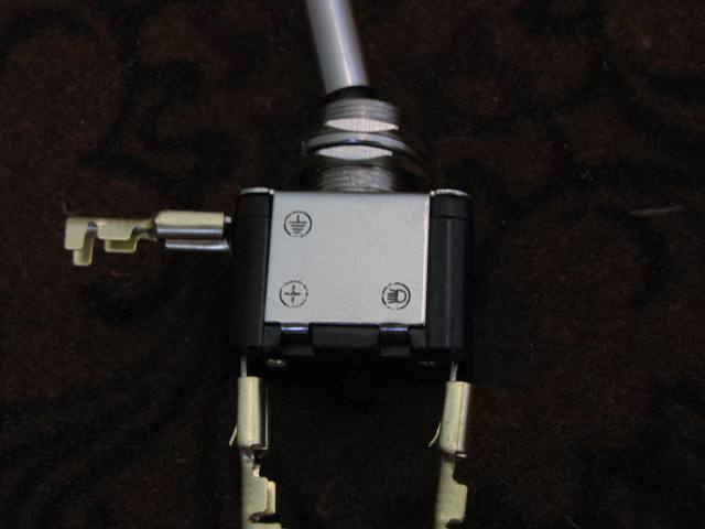

zdavičko. snažim se zapojit osvětleni spz a nějak se mi nedari. chci aby pri zapnuti tlumenych nebo parkovacich světel se rozvitilo osvětleni spz z bilych led a po prepnuti pačkoveho snimače aby semi bile světla zhasla a rosvitily modre led diody. Diky za odpověd jak to napojit. načrt bych uvital. Diky

no jo. ale ja mam na 2 polohovym snimači 3 privody 2 plus a treti je kostra
jeto prepinaš s lediodou.

vim prepinač ma konektor na staly proud, pak konektor pro kostru a posledni 3 je rozsviceni iformačni ledky a spojeni staleho proud s odběrem ( treba světlem).
ale potrebuji napojit osvětleni spz pres to tak aby mi pri poloze vypnuto na přepinači a zapnutych světel svitila bile osvětleni a po zapnuti prepinače modre ledky a bile se vyply a pri zapnutym přepinači aby modre led svitily i bez světel.

Ja by som to urobil takto.
Tým tvojim vypinacom by som ovládal rele s dvoma prepinacimi kontaktami. Jedem kontakt by bol na vypnutie bieleho svetla, tu pouzit rozpinaci kontakt (rozpojis vodic - napajanie osvetlenia SPZ).
druhy spinaci kontakt by som pouzil na zapinanie modreho svetla. kontakt zopne stálych 12V a tym zapne modre svetlo aj ked nebudú zapnute svetla.
Samozrejme musis natiahnut jeden kábel k SPZ - na napájanie modrého svetla.
ak ma niekto iny napad ...... sem s nim

tady mas schematko
rychlo vyrobeny tak sory za to je to udelany rychle v malovaní ale pochopit by se to melo dat..
