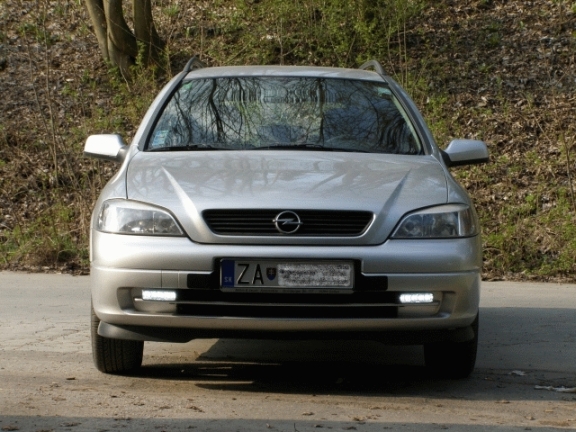

Mám ich asi mesiac, zatiaľ bez problémov, len sa na mňa tak škaredo pozeral, ale nezastavil ma,,,,,,,
ináč je to paráda
Re: diodová světla deního svícení
Dobrá práce. Vypadá to dobře, máš kliku, že jsi neměl mlhovky.

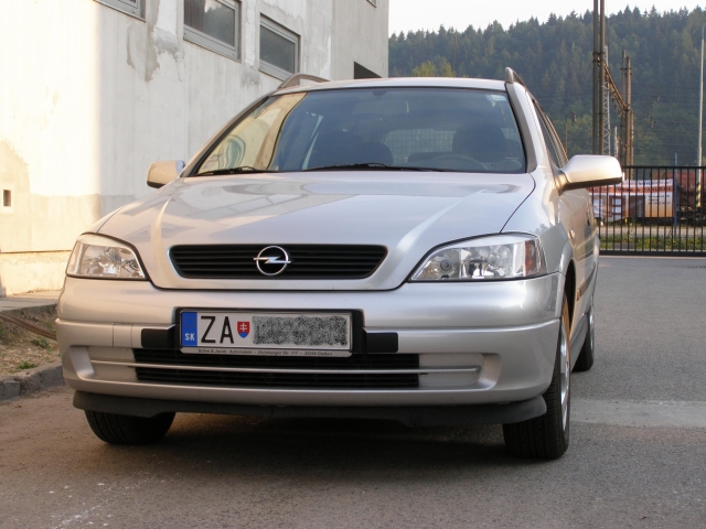

Ty jsou super, škoda že je neměli dřív. Ty by se mi tam vešly líp. Ale ted už to předělávat a znovu investovat nebudu. Uvidíme jak budou svítit. Pak to na srazu porovnáme ju?
