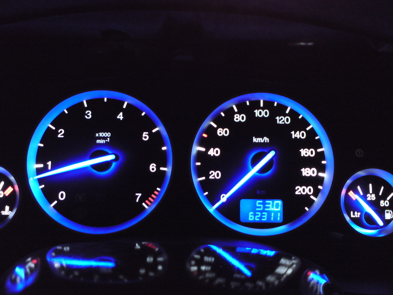

Příspěvky: 4563
Bydliště: Hlinsko v Cechcach
Re: změna podsvícení interiéru
Příspěvek od lukaskpd »
to je krasne
1.7TD ( 17DTL ) + CHIP
www.jkcolor.iplace.cz/
Miguello
Příspěvky: 807
Příspěvek od Miguello »
To je docela povedený, akorát jsi mohl napsat kde jsi to viděl (teda pokud to není odsud z fóra a já jsem jediný kdo to neví :oops:).
Jinak to podsvícení topení by se mi líbilo plasmou, těch cca 1600,- se celkem dá obětovat (momentálně teda ne :cry:), ale krásně rovnoměrně to měli udělaný tady (někdo už tady na to myslím dával odkaz):
http://www.blauetachos.de/doc/opel/astrag/index.htm - sekce Heizung
