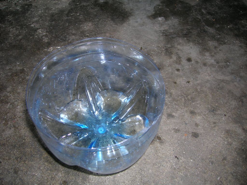

teď dofičela manželka z klubu maminek a říkla mi, že byla pod levým předním kolem kaluž, musím podotknout, že nepršelo, teď jsem auto schoval domů, dívám se na to a fakt, tak 10cm od konce prahu směrem dozadu mi něco kape přímo z prahu
vede tudy něco? co by mi mohlo vytékat za kapalinu? brzdová kapalina v nádržce je, chladící kapalina taky, voda z ostřikovačů to taky není, má to čirou barvu a není to lepkavé, poradíte někdo?

dal jsem pod to spodek petky, tak uvidím kolik toho nachytám za hodinu

to je právě to, co nedokážu ani potvrdit ani vyvrátit, dneska se Zafčou jezdila celý den manželka a ona ví prd, jestli někde nabrala kaluž nebo ne, tady jsem to vyfotil
