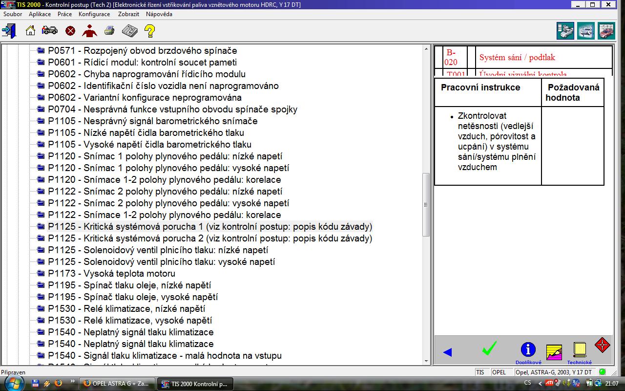

No může to být tzv. kritická systémová chyba 1 či 2, nebo vysoké či nízké napětí solenoidního ventilu. Ve všech případech začni kontrolou veškerých hadiček na systému sání a plnění vzduchem. Kontroluj těsnost, narušení či popraskání a ucpání.
Další postup jak kontrolovat je už dost specifický navíc s měřákem v ruce, takže to bych nechal na servis...

Chybovy kod P 1125 - kriticka systemova poruch 1
- kriticky systemova porucha 2
-solenoidny ventil plniaceho tlaku: nizke napetie
- solenoidny ventil plniaceho tlaku: vysoke napetie
takze tento chybovy kod obsahuje az 4 moznosti v hladani poruchy
