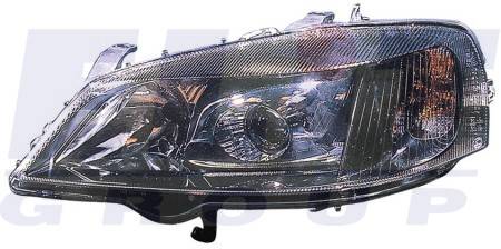

Tieto kópie z toho e-shopu na ktorý dával odkaz Štráda má Paul, padre22 a chystám sa na nich aj ja, takže už mám všetko zistené a padre vám to tu už písal. Asi sa robia aj kópie namiesto klasických svetiel, ale tie treba pohladať inde.
Podla popisu by to mohli byť tieto od Elitu:
L+P světlomet - sada DESIGN (H7/HB3 s čočkou - černé provedení) [DEPO PERFORMANCE]
Dodavatel: DEPO TUNING
6 347,00 CZK (7 552,93 CZK)

ale ekd si vsimnes, designovo su to ine myslim...

Tak chalani dostal som odpoved na moj dotaz:
Dobrý den pane Opatovský,
montáž těchto světlometů určených pro vozy OPC
je možná i do klasického modelu, ovšem s nutností
lehkého zásahu do elektroinstalace zapojení. Tato
montáž byla provedena již osmkrát a dle mích
informací vždy úspěšně.
Jedná se především o úpravu zapojení
zástrčky elektroinstalace, která je samozřejmě
jiná nežli u modelu OPC. Jde o překolíkování
čtyř kabelů v každém světlometu (viz. foto v
příloze).
Co se týče patice světlometu D2S, je možné bez
problémů řešit tento problém užitím
přestavbové xenonové sady H.I.D., u které stačí
pouze zmenšit průměr plastového držáku o cca 0,5
mm. a uchytit do paraboly.
Poslední překážka kterou musíte zdolat jsou
směrové světlomety, které používají
specielní žárovku s objímkou, kterou dodává
pouze importér značky OPEL a její cena je cca
180,-kč.
Samozřejmě v případě jakéhokoliv dotazu či
nejasnosti se na mě můžete kdykoliv obrátit.
Předběžný datu vyexpedování výrobku by mohl
být středa 20.05.09.
S pozdravem
Radek Vacek
