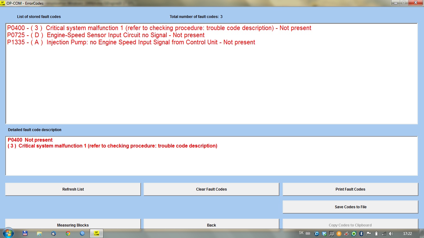

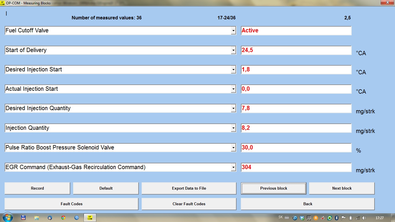

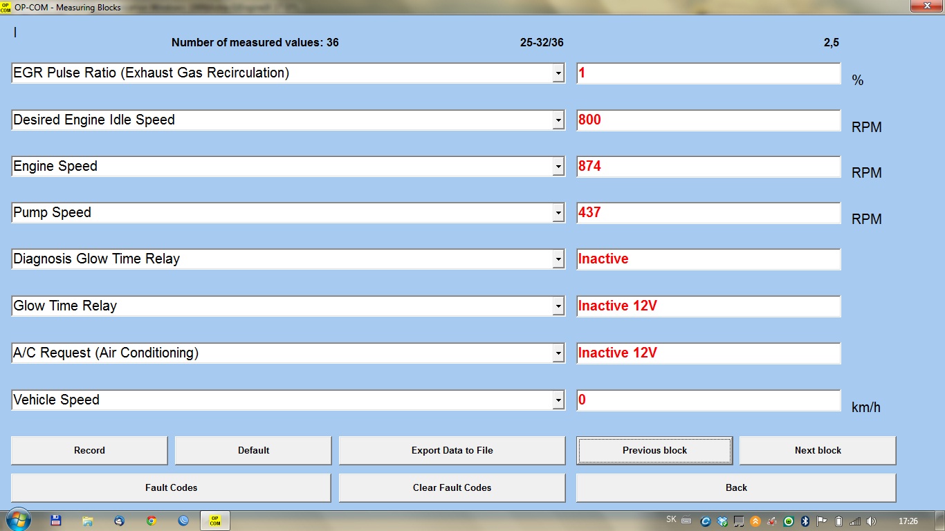

takze pani ja mam presne rovnaky problem s Astrou G x17dtl. napichol som to na chvilu na diagnostiku, tak sem davam nejaky ten error screen z OP-COM (aj ked len cinsky klon).
Zaujimave je, ze riadiace jednotka pise chybu snimaca otacok, no podla diagnostiky otacky vypisuje, aj sa dynamicky menia.
Ak chalani pomozete, budem strasne rad. Ak treba ine data, napiste, zmeriam a zavesim sem
log pridam vecer, skusim pojazdit od chladneho motoru az po zohriatie a vyhodenie chyby.. ak sa v tom niekomu bude chciet vrtat ;-)
edit: este zopar symptomov: motor nema tah, nefunguje turbo, na volnobehu kolisu otacky od cca 100 do 700rpm.
