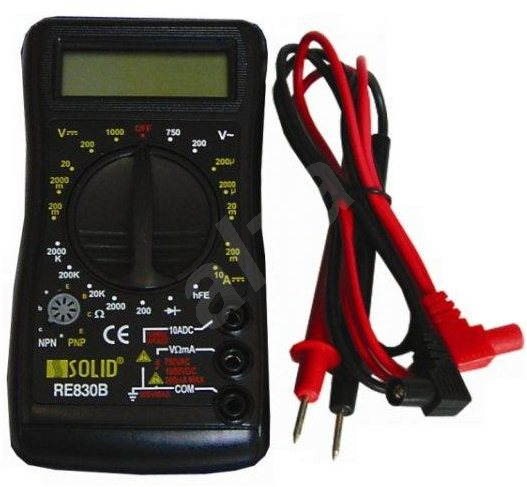

Je to tenhle:
Rozsvícená kontrolka dobíjení a smrad
Re: Rozsvícená kontrolka dobíjení a smrad
No žádná sláva to nebude nějakej Solid za pár kaček, ale tak nějak jsem si říkal že pro moje potřeby právě na zjištění anomálií to stačí.
Je to tenhle:
Je to tenhle:
+ nějakej VW k tomu
+ nějakej VW k tomu
