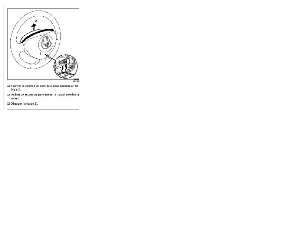

Prosím neví někdo jak sundat řidičův airbag na Vivaru?V jednom návodu bylo že je na dva šroubky,ale systém je jiný než na Astře G.Jen ve spodní části je otvor cca 6mm ale po strčení šroubováku je cítit jen jak pruží nějaký plech.

Tak sám si odpovím,Vivaro je v podstatě Renault tak jsem hledal tam a našel tento obrázek demontáže,tak pro ostatní ho sem vložím.
