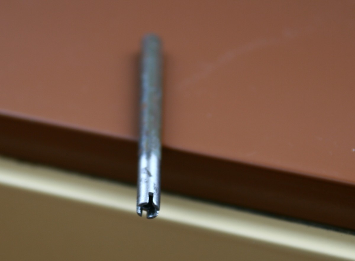

dimi - Ty jsi ďábel...
Astraman - trubička je vzduchová z Liazky, zářezy jsem dělal ruční pilkou na kov, ale byly úzké, protáhl jsem je přímočarou pilou, plátkem na kov. Tady je výsledek (snad je Zdeněk nastavil dobře, a nebudu to potřebovat
ASTRA H 1,7 CDTI CARAVAN
Re: rozprašovací ostřikovače
Já je musel ještě naštelovat víc na střed okna, jinak mi to moc mlžilo i na boční okna. Ale je to super. Chce to vychytat za jízdy, na parkovišti to fakt moc nejde.

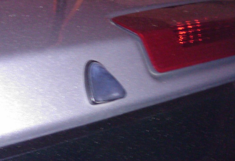

Dneska namontováno - práce na 10 min.
jenom bych potřeboval krapet seřídit - je tu někdo v Ově kdo má ten bazmek na to seřizování?
EX Coupe 2001 2.2 Z22SE
Si ho budu nechat dělat, taky to potřebuju, tak nějakou dobu vydrž.
