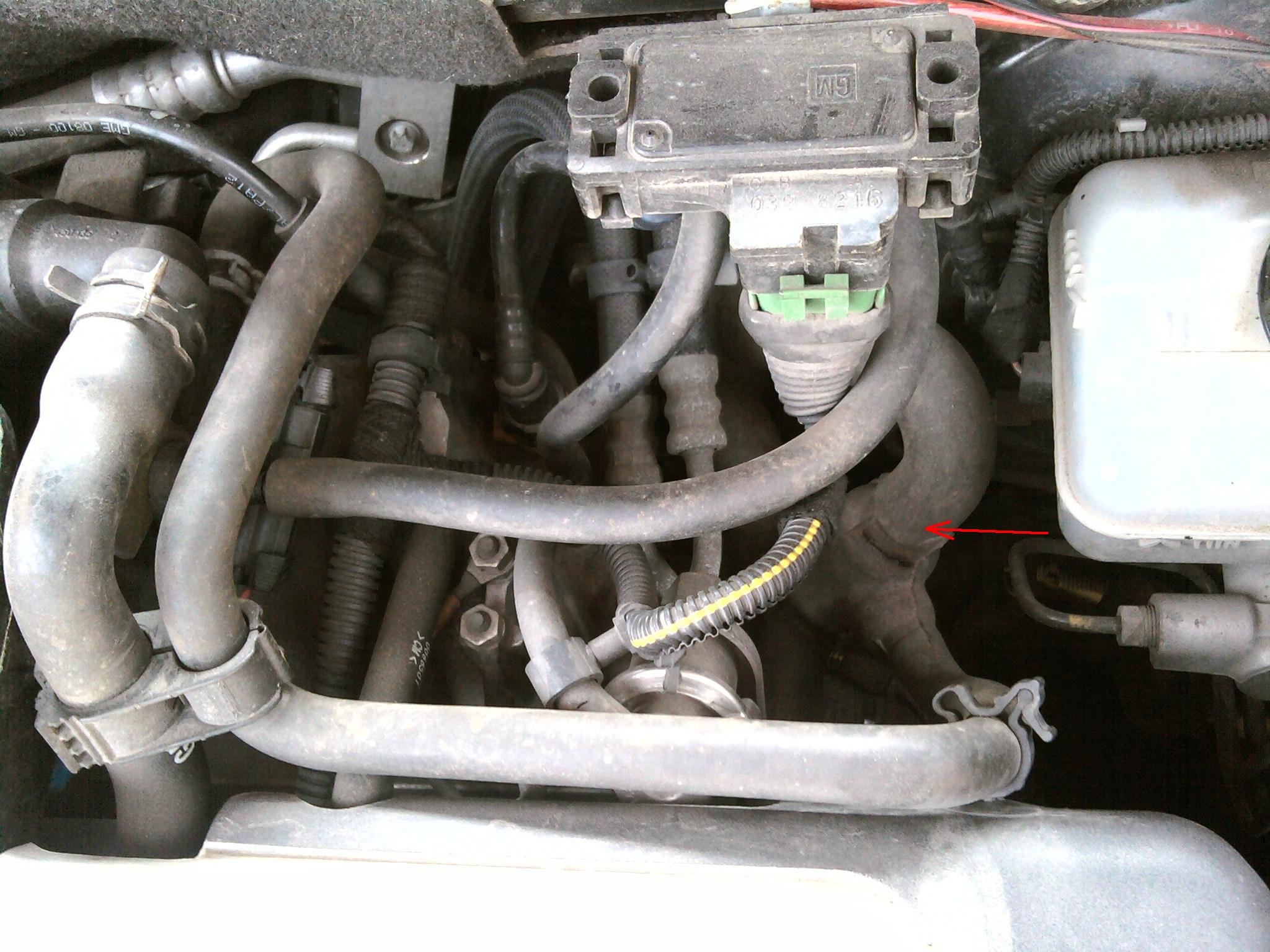

viete mi, prosim pomoct, o aku hadicu ide, ci je v nej voda alebo podtlak, popripade niekto mi max. pomoze a zisti jej cislo?...motor je 1,6 16V...vdaka
vložil jsem Ti sem tu fotku a smazal připomínky týkající se jejího vložení a upravil jsem název vlákna, Mike.S

Re: co to je??
Příspěvek od langdon2 »
voda

vdaka, za vlozenie obrazka....ako vidite je tam akasi trhlina. radsej ju chcem vymenit, nech nenarobi bordel..este,keby mi niekto pomohol s tym cislom dielu. ani si neviete predstavit aky "odbornici" su v Kosiciach.

předpokládám, že máš motor Z16XE, nejsem si jistý, ale jestli je to ta hadice č.8 na obrázku, tak číslo je 13 37 556 a stojí 677,-Kč vč. DPH :twisted:

diky Mike..motor je X16XEL..mne sa zda,ze to je skor 28..

Nezdá, je. :wink: Ale jsou dvě, liší se výrobním číslem karoserie. Je to buď 6818435 (do čísla W6105157), nebo 6818482 (ta je od čísla W6105158) a cena je 1114,- Kč. :wink:
