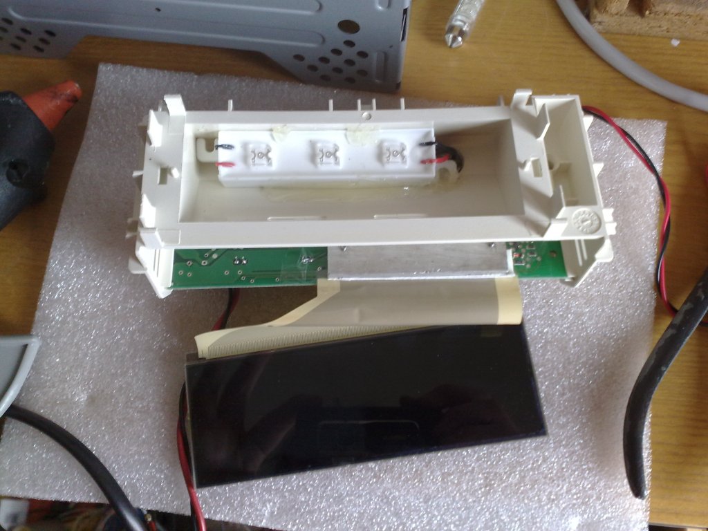

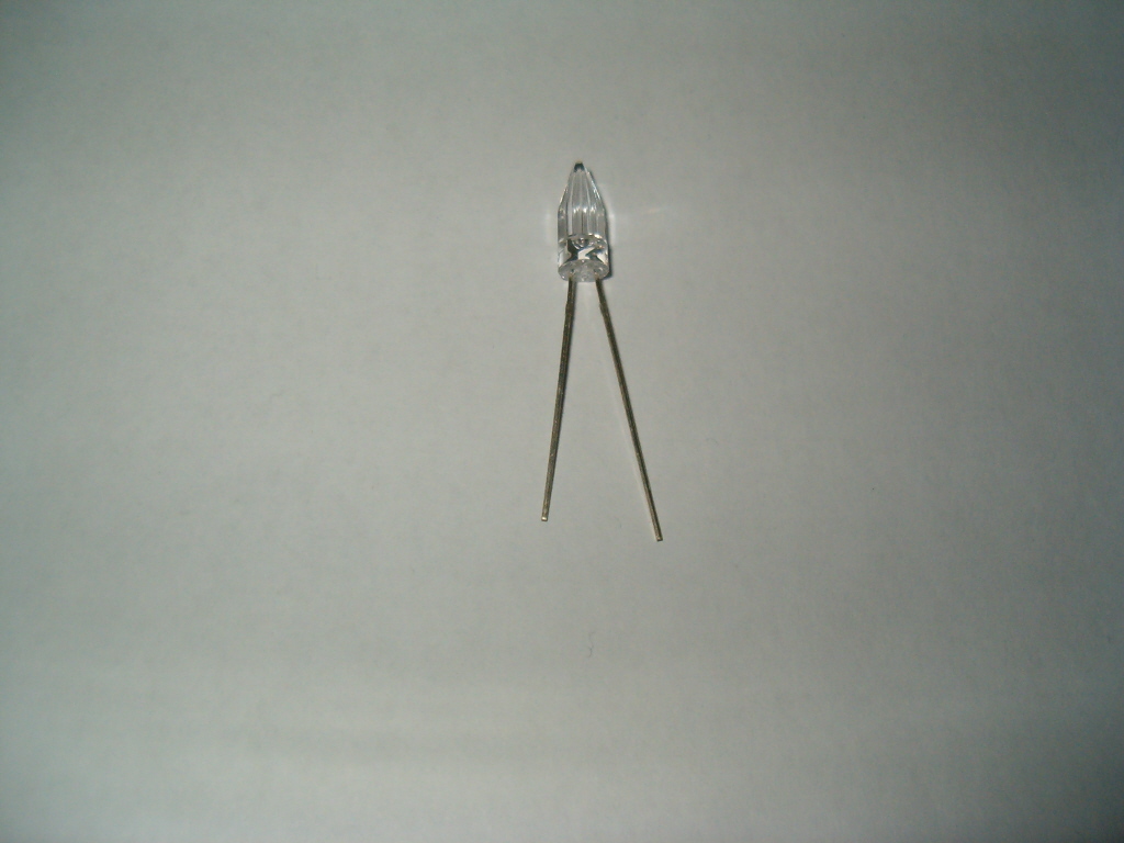

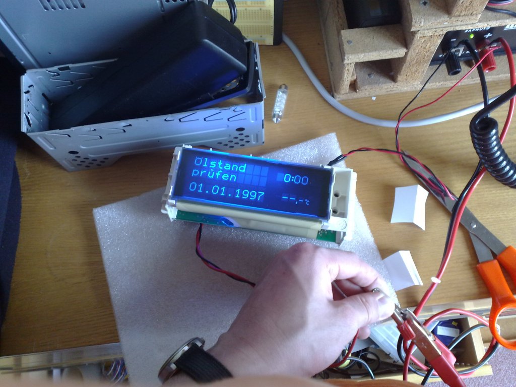

Aby som ti pravdu už ani presne neviem. Skúšal som všetko možné. Dorábal som biele LEDky do objímky od origo žiaroviek + odpor, ako to tu už bolo popísané viac krát. Ale ešte som ich skúšal rôzne zmatniť a obrúsiť, aby to svetlo nebolo také bodové. Tieto sú myslím s takými zárezmi trojuholníkovým pilníkom dokola. Zhruba ako tá na foto, len pod tupším uhlom a sú matnejšie. Tú z obrázka mám v počítadle Km. Naživo to vyzerá asi ako na tom druhom foto. Ale ako som písal, niesom úplne spokojný. Chcem skúsiť niečo s SMD, ale nemienim za to vysypať haldu peňazí, tak uvidím čo príde...Hribek píše:Jo to vypadá mnohem líp než to hnusné žluté světlo, i když je tam dost vidět právě to čeho se bojím, někde to svití hodně a někde málo, dělá to samozřejmě i u toho žlutého světla ale není to tak výrazné.
Můžeš mi napsat jaké LEDky přesně jsi tam dával a co všechno jsi musel upravit?
Frydex: Keď niečo zmajstruješ, hoď foto ako to vyzerá vnútri aj ako to svieti. Tiež rozmýšlam že hodím nejaké SMD diody rovno do budíkov, len sa mi moc nechce vyťahovať ručičky...
