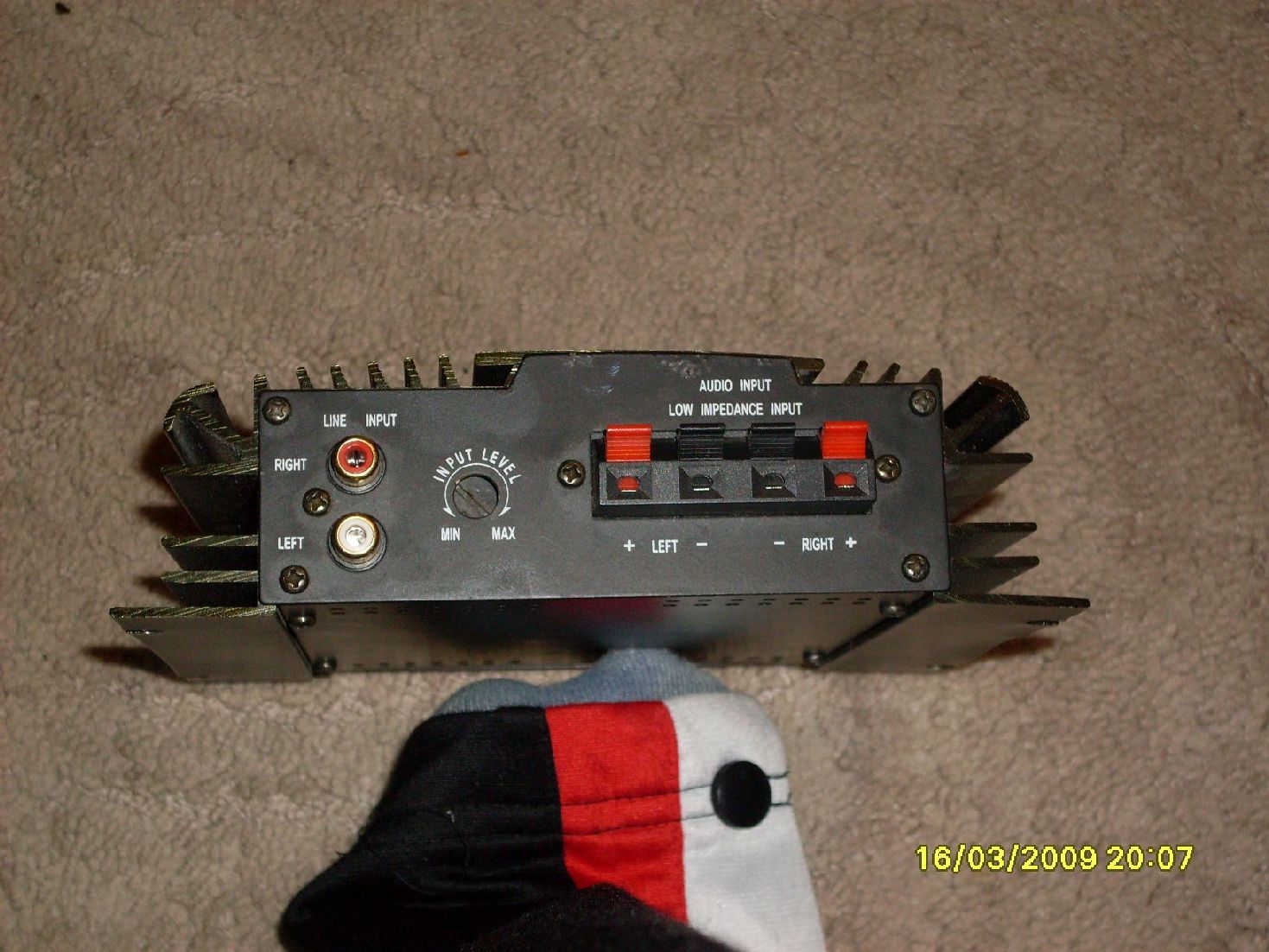

K tomu zesiku nemam puvodni dokumentaci. Vidim na nem jen 2xcinch vstup(L/R) a vstup Svorkovnice ktera bejva treba na repru zastrcej se do nej jen oholeny kabely(u ty je napsano: Low Impedance In). Puvodni radio se mi nechce vyhazovat kuli ovladani na volatnu. Redukce k ovladani pro neoriginalni radio vyjde na neco kolem 2500kč a to mi pride dost.Štráda píše:Bavíte se tu pořád o odebrání signálu,má ten zes vůbec hi level vstupy?Pokud ano,tak tam napoj jak pravou,tak levou stranu!!!!!Pokud ne,tak seš víš kde,nahranej,protože origo rádio nemá linkový výstup předzesilovače,ale někde to vysí schéma z Polska,jak si vytáhnout z origo rádia linku,ale to bych neřešil,protože určitě to bude stejně slabé,na kolik je stavěnej vstup linky toho zes.?((mlV,V????)

Hod foto zes ze předu kde jsou korekce a vstupy!

Foto zesiku. Jeste pro info zesik neni delanej na woofer, proto budu davat do wooferu frekvencni vyhybku.

Jasný,tak to pořebuješ linku!Pokud ty vstupy vedla chinču nejsou výkonové vstupy,to by pak mělo výstupy ještě z druhé strany!Oni to někdy tak blbě popisujou!Já dnas kápnul na dvě vyhybky magnat,dva koaxiální repráky magnat a dva zes.kenwood!Ty jsi ty vyhybky sehnal nebo by jsi měl zájem,musím vše přeměřit,zda to maká!Je to všechno old school výroba,ale made in gejmany a japan,to je podstivá práce a kvalitní,na stáří nezáleží pokud to maká,staší věci jsou většinou kvalitnější jak výkonově,tak mechanicky a spracované!

Na druhy strane sou jeste vystupy, typek od kteryho sem to koupil to mel napojeny prez ty svorky vedle cinchu, takze to sou urcite vstupy. Takze bych do nich mohl primo napojit kabely od repraku? Vyhybku jeste nemam, mam planu si ji udelat,coz vyjde na neco kolem 150kč počítam. Za kolik bys ji nechal ty?Jakej maj zesiky vykon?

Tak to zapoj tak,jak jsme to probírali,na ty výkonové vstupy vedle chinčů!Vyhybky jsou dvoupásmové,takže na komponenty(bass,výška)!Zes vůbec netuším,maj 15A pojistky,jako nové jsou,hledal jsem o nich nějaké data nikde nic a pokud ano,tak za těžký peníze!Jsou tak 25let staré,takže maj už i svou hodnotu,hlavně japonská precizní práce,ty vyhybky zas německá práce!Zkusím ještě hledat!Tu vyhybku na woofr koupíš někde v hudebninách za pár kč,koukni na netu!
