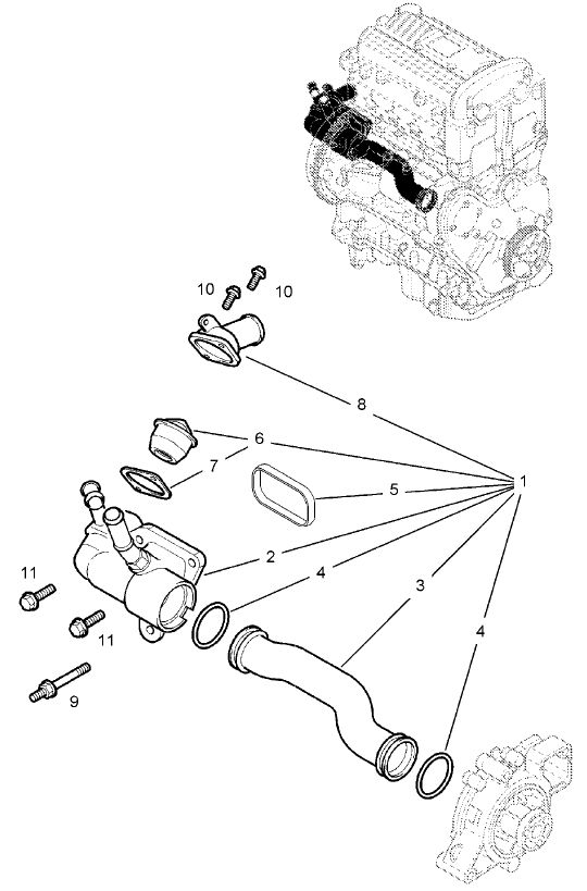

Zdarec, nemenil jste nekdo termostat u motoru Z22SE? Mam ho v Zirafe a evidentne se mi nezavrel. Co jsem koukal na obrazky motoru, tak to vypada, ze je zezadu motoru ... ? Prisím o radu jak se k nemu dostat nejlepe. Diky

Pomůže Ti tenhle obrázek?

Naprosto skvělé :-) Děkuji. Ráno jsem na to koukal a myslel jse si to. Už jsem se lekl, že to bude přimo zezadu. :)
