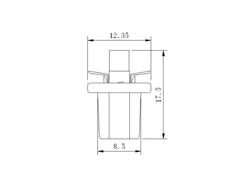

některé fotky v tomto topicu již nejdou tak ro upřesnění:
Jsou v přístrojovce a TIDu tyto??? pokud ano kolik?

Jo jo, jsou....
TID - 2ks, MID - 3ks
Přístrojovka (budíky) - 3ks nebo taky 4ks
Ovladače topení - 1ks(jiná) nebo taky 2ks

Je jiná, pokud je jedna (vyměňuje se zepředu pod prostředním knoflem). Pokud jsou dvě (vyměňují se zezadu) tak jsou podle obrázku výše.
Re: Výměna žárovek podsvícení - foto
Frydex má pravdu, předsedo.
Mám dvě, kvůli výměně musím rozebrat panel a jsou to ty na obrázku výše.
