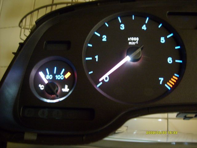

Zmena podsviceni budiku po x-te... trochu jinak
Ten TID mas podsvieteny na bielo ci na modro?? Nejak to z tej foto neviem posudit. Ak je bielepodsvietenie, je pocas dna citatelny display??
Ja mam aktualne na cerveno, no pocas slnecneho dna tam vidim velke nic, tak mam v plane urobit cez prepinac biele a cervene podsvietenie.

má to bíle podsvícené, někde tam psal, že mu modrá nedělá dobře na oči
Pekne to vyzera ja by som tiez take daco chcel zrealizovat... len som stoho celeho trosicku jelen..ktovie akoby to vyzeralo na bielich budikoch

ked zmena podsvietenia, tak rozobrat budiky a SMD led dat namiesto tych ziaroviek a nasmerovat na svetlovody co su na tom plexiskle. Ja som daval 3mm biele LED.
A svieti mi to takto:
Na modro to je preto, lebo som tu foliu s cislami zafarbil s farbou na sklo

Mimochodem to co si tam dal, nejsou SMD diody, ale obyčejné LED diody 3mm.... SMD je trošku jiná součástka..

ja viem
je to tam hore v rosku napisane
ja te tam davaju aj SMD...

Ja som sa vcera trocha hral s budikmi, spravil som to ako Kamarek, a svietilo to teda dost chabo...a aj to iba na urcitych miestach....Hentak pekne mi to neosvetlovalo.Do povodneho otvoru dom dal tri led diody 3mm vysokosvietive. Neexistuju nejake diody, aj ked drahsie, to je jedno, ktore by svietili rovnomernejsie aj do stran, bo na Astre G to je blbo vyriesene s tym bielym plastom. Na Astre H sa mi to paci viacej. Tam su len na plosaku SMD diody, staci ich pomenit za ine a hotovo.....
