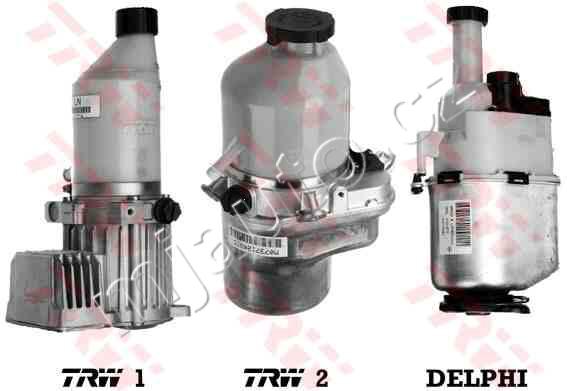

Otazka znie, kde zistim aky model cerpadla je v mojom aute? Podla knizky je to TRW s valcovou nadrzkou ale potreboval by som modelove cislo aby som si objednal dalsie. Model v podpise (RV:1998). Pomoze niekto? Dik za pomoc

mam podobny problem - mam Zafiru 1,8 16V 1999 a servo TRW 1 a zase pri startu se mi nezapina az po nejakem case (myslim ze po nejakem otresu pri jizde) se sepne - prosim, porad, kde jsi ho sehnal - dekuji

Ja len doplnim. Na SK sa da zohnat. Repas tak 300€ v KE, Siho autodiely. A to do 24 hodin.(samozrejme,vymenou za stare)

zkus napsat clenovi bundeles https://www.astra-g.cz/forum/memberlist. ... file&u=509 taky jsem ho od nej bral
a urcite si tam nech dat rovnou TRW druhe generace

Taky jsem sháněl jaké mám servo v autě a tak kdyby někdo potřeboval dávám sem foto:
