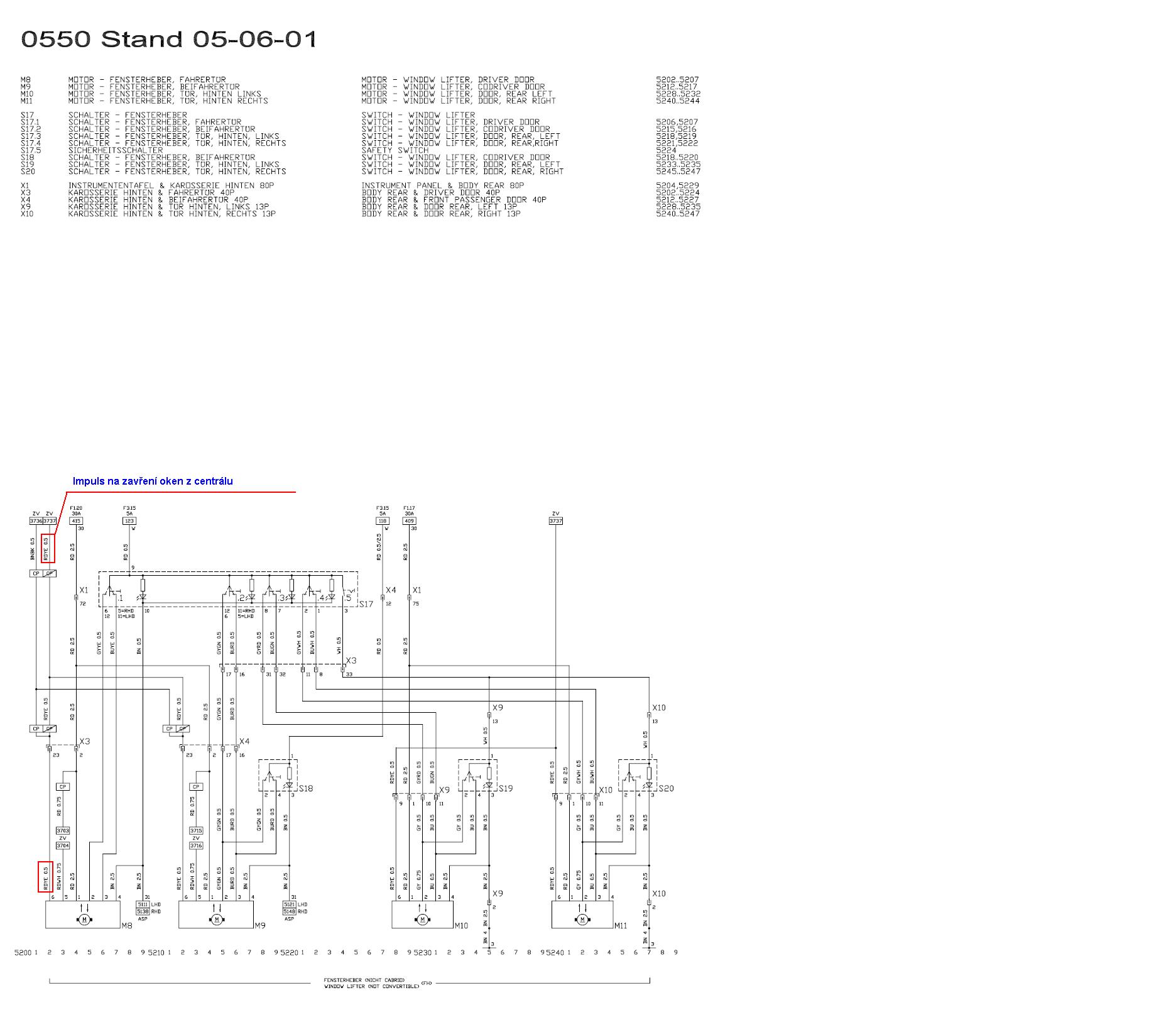

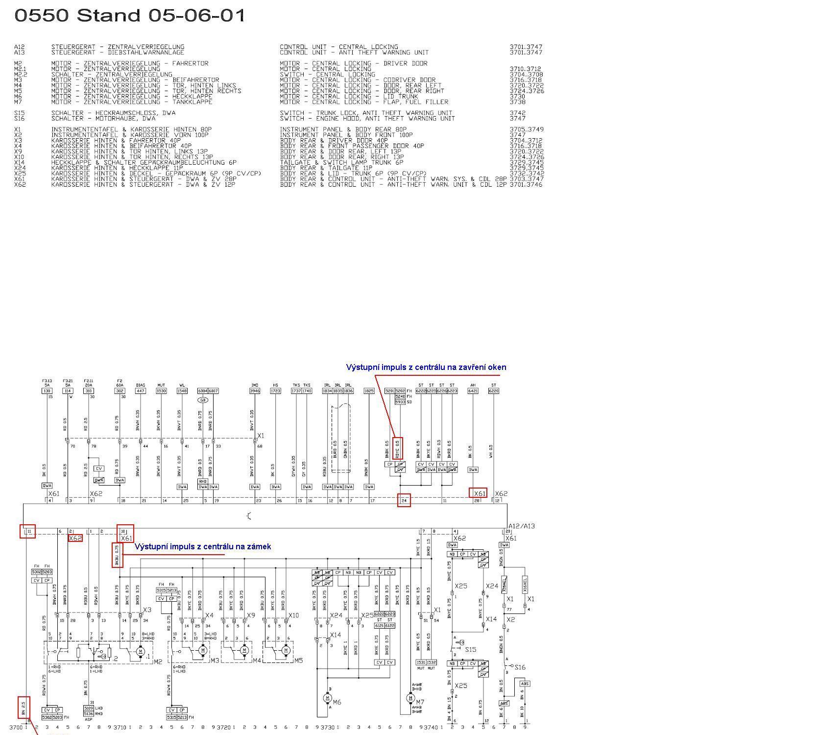

Lake 292 píše: "dočítal som celý thread..." no pokud jsi četl všech 62 stran, tak ses na straně 20 dočetl, že modul vytažení oken po zamčení se montuje na kabely u originál jednotky centrálu na sloupku vedle dveří spolujezdce. Tam najdeš i potřebné vodiče žluto/červený(okna), modro/černý(centrál) a hnědý(kostra). Vložíš modul s tranzistorem ze strany 20 a musí to fungovat
. Schemata přiložena:

To jsem pochopil, že tu řídící jednotku nemáš, ale kabeláž bude snad stejná - to znamená, že můžeš využít zapojení na konektorech X61 a X62, které ač nezapojené tam někde ve sloupku u nohou spolujezdce budou
. Zkus to tam pořádně prolézt i s odděláním tapecu před dveřmi - věřím, že je najdeš a pak nebude problém napojit origo centrál.

Tak podavam report ako som dopadol.
Prisiel som do garaze zhodil som stlpik spolujadca, nasiel som nezapojeny kabel s koncovkov X61 (asi priprava) na 24tom pine bol hnedo cierny kabel, ktory som usudil ze je od zatvarania okien, nasiel som si signal vyvolany zamknutim dialkovym na mojom centrale, zem bola tiez hned po ruke vsetko som provizorne zapojil na otestovanie a hned na prvykrat fungovalo...

Schema zapojení máš na straně 20 od romanaK (obrázky s návodem na str. 23) a nevím, proč by ti to nemělo fungovat i na žirafě. Mně to na astře takto jede naprosto bez problémů už pět let. Zkontroluj si barvy vodičů v konektorech řídící jednotky centrálu.

Marťásku, podle toho návodu to mám na Žirafě na 4 oknech taky, nemám k tomu co dodat, RomanK to popsal naprosto sqěle
Snad jen, že jsem použil FET tranzistor.
