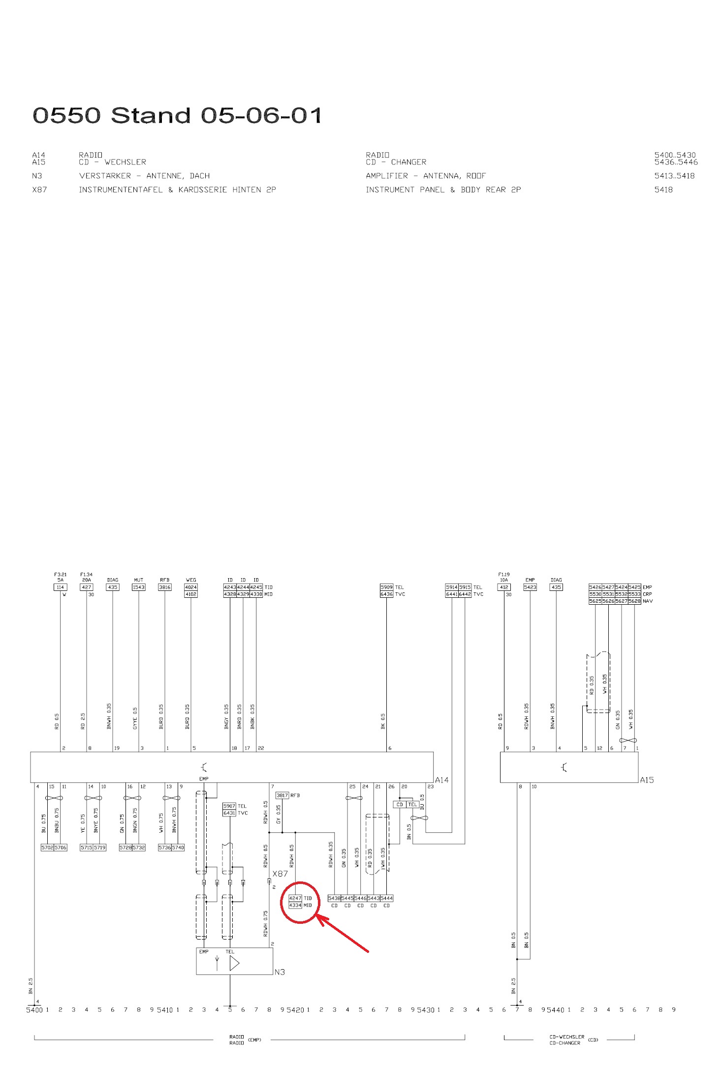

Podle toho, jak čučím do schemat, tak jednak by to měl být
červeno-bílý a ne černo-bílý (jak je uváděno v odkazu) a jeho funkci bych viděl v zobrazení příchozího hovoru na TIDu (MIDu) při zapojení originální sady handsfree s telefonem, podle toho zapojení do antenního zesilovače s telefonním kabelem. Čili pokud toto ve své krásce nemáš, tak ten odpojený šlaušek na funkci rostlináře nemá žádný vliv
Nebo máš skutečně odpojený černo-bílý vodič?
