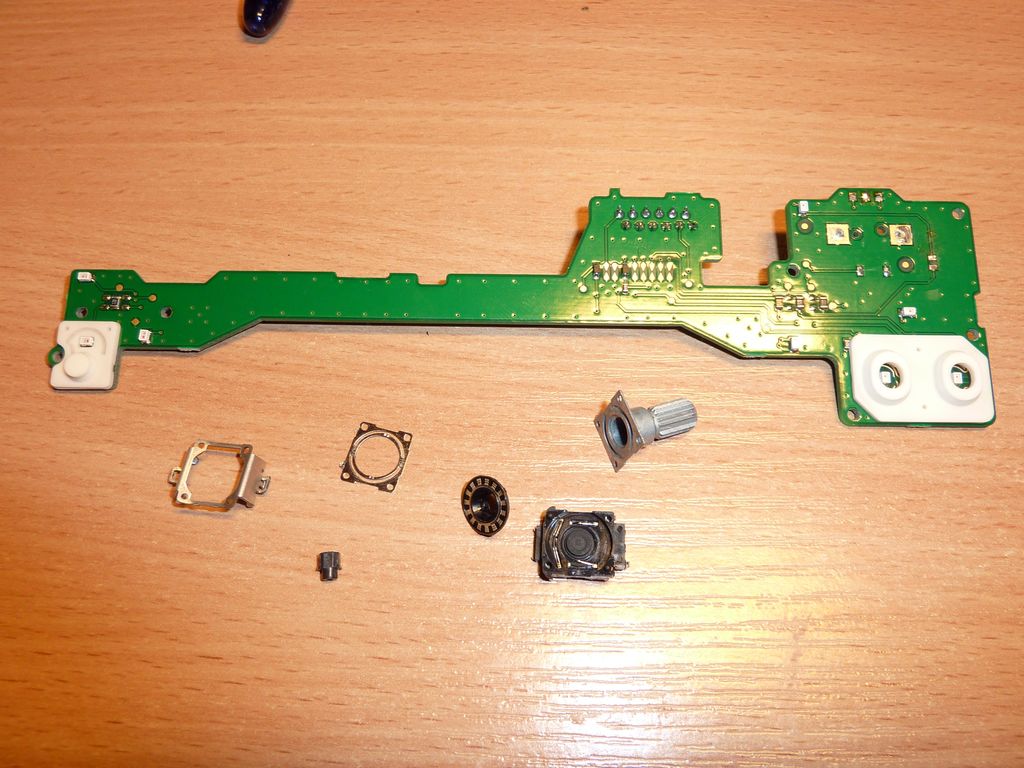

Mám takový menší problém. Na mém rádiu CDR500 se mi podařilo ukroutit ten hlavní knoflík, ten co ovládá hlasitost a zapnutí/vypnutí autorádia. Spínač pod ním byl od vždycky problémový, vyžadoval hodně cviku (a bohužel i hodně síly) abych vůbec dokázal rádio zapnout a teď už je konečně úplně mrtvý, knoflík se na něm jen volně protáčí. Neřešil tu někdo stejný problém? Prozatím nebudu rádio vypínat a hlasitost vyřeším z volantu, ale rozhodně to chci opravit.
Říkám si, že nejjednodušší řešení je vyndat rádio, rozebrat a vyměnit ten spínač. Nějaký návod k vnitřku rádia by se nenašel? Taky netuším, jestli se ten bazmek dá vůbec samotný sehnat a kolik by to cca stálo.

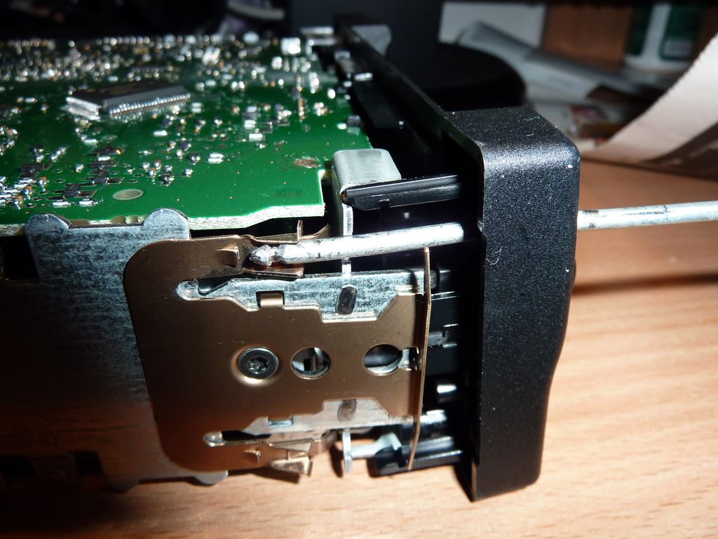

Ztroskotal jsem na tom, že to rádio z toho auta prostě nevytáhnu. Zkoušel jsem to podle návodů nalezených tady na fóru, ale nehne se ani o milimetr. A že bych kvůli tomu nějak rozebíral kryty kolem palubky, tak to mě ani nehne. Takže se s tím holt smířím.

v těch dirkách jak se strkají ty vyhazováky bejvaj imbusáky, ty musí ven a pak by přece neměl být problem.

když jsem já vytahoval rádio, tak mi to tež nešlo.. ty bazmeky byly nepatrně volné a tak jsem si našel doma trubičky které se zasunovaly trochu ztuha a s použitím velké síly se rádio pohlo.. možná podobný problém...

Už jsem pár rádií vytahoval, princip je stejný, zepředu 4 imbusy, pak nějaký porichtuňk zastrčit a vytáhnout. Vždy to šlo, až jsem narazil právě na pětistovku

Já jsem použil nějaký drát co jsem našel v dílně, tloušťkou takový že se skoro přesně vejde do těch dírek po imbusových krytkách. A na všech dírkách stejná situace. Drát šel zasunout cca 4 až 5 cm, pak na něco narazil. Vrtěním a šťouráním jsem sice slyšel, že tam něco přeskakuje, ale vytáhnout jsem to nedokázal. Pak se mi povedlo tímhle místem dráty prorazit a zalezly aspoň 20cm, až mi drát už nestačil. Zkusil jsem to přitom vzít i zevnitř za slot na CD, ale ani se nehne. Teď jedu na dovolenou a budu bez auta, ale možná to ještě zkusím až se vrátím.

Hlásím úspěch
Chtělo to změnit nástroj a víc času. Místo 2,5 Cu drátu jsem použil napínací ocelový drát na ploty ( cca něco přes 3 mm). Troška zlodějského cviku a šlo to ven jak po másle.

Tak jsem se k tomu rádiu o víkendu vrátil a povedlo se. Podle obrázků originálního vytahovače rádií jsem si na tom vytahovacím drátu udělal zářezy a pak už to šlo ven. Rozebral jsem ten panel a ten čudl (totiž, rotační enkodér s tlačítkem, tak se ten bazmek jmenuje) je definitivně rozlámaný. Navíc jsem zjistil, že to nikde neseženu a při odpájení se mi povedlo utrhnout jednu diodu.
Takže, kdo máte nefunkční CDR500 na náhradní díly, tak koupím plošňák z čelního panelu s funkčním ovladačem hlasitosti.
