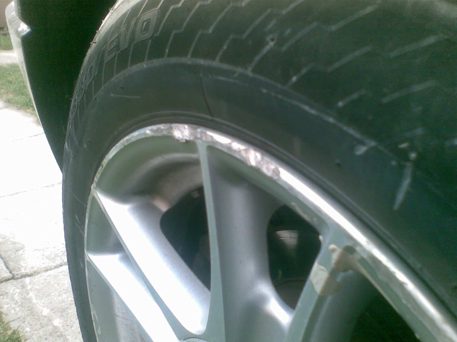

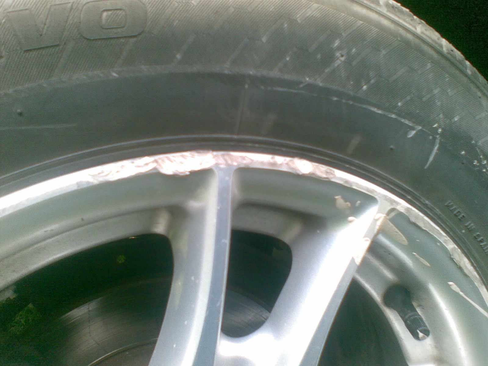

Tak tu to mám. Sry za kvalitu, fotené na rýchlo, snáď to tam uvidíš ...

tak na toto potrebujes dobry pilnik aby si obrusil ten hlinik co si tam zroloval , potom odmastnit a umyt, dat tam tmel a riadnu vrstvu nehat uschnut a potom brusit od najhrubsieho az po ten najemnejsi vodny nech to nemas hrbolate a kadeake ine. alebo za toto by si vypytali v servise pneumatickom cca 800 sk mozno menej
Re: Oprava alu diskov
Ja bych to udělal takhle : (třeba někdo jinak)
zbyvail bych se přebytečného hlíku který je sedřený a je mimo své místo
potom bych to odmastil a nandal tam ten tmel¨, zase na místo kde má být, nechal ztvdnout , obousil na požadovaný tvar, potom základ,barva,bezbarvý lak.
Toť můj názor, na tuto odřeninu, pokud někdo mi něco vyčte aspoň se něčemu přiučím.

Ale musel by som striekať celý disk ?? Alebo len tú poškodenú časť ??

len poskodenu cast ten tmel je tusim biely ci aky tak aby ti to nekricalo tak sa strekne len to kde to mas gitovane tmelene

Celá disk určite ne. Tam mi šlo jen o odstín barvy. Aby byl stejný s ostatním diskem, ale když máš poškozený jen takhle ten lem, tak ten není moc vidět tak bych stříkl jen tu poškozenou část, v mém případě to bylo něco jinýho. tam sem musel celý protože byla jiná barva.
