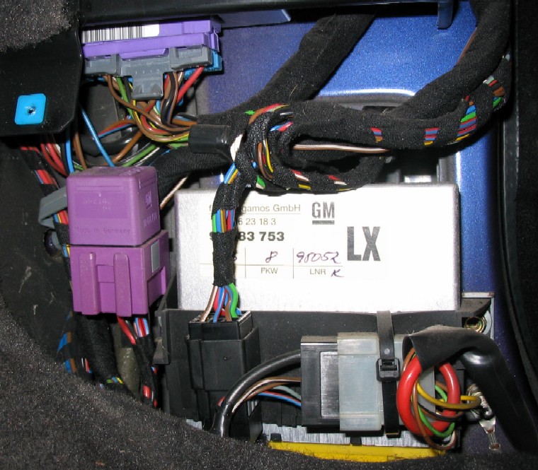

Takhle by to snad mělo u tebe vypadat (nějak se mi nepodařilo vygůglit lepší foto,snad je to ono):
C__Data_Users_DefApps_AppData_INTERNETEXPLORER_Temp_Saved Images_rele_cntr.jpg
Je to to fialové relé. Ale jak psal kolega výše,přejdi ještě ty pojistky popř.ji i preventivně vyměň

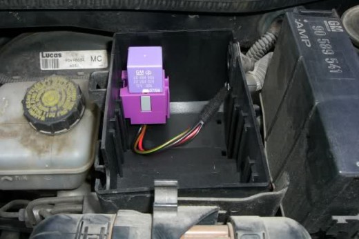

Jo tak to ti moc neporadim kde ho hledat. Gčko má relé zde:
C__Data_Users_DefApps_AppData_INTERNETEXPLORER_Temp_Saved Images_4674496_f520.jpg

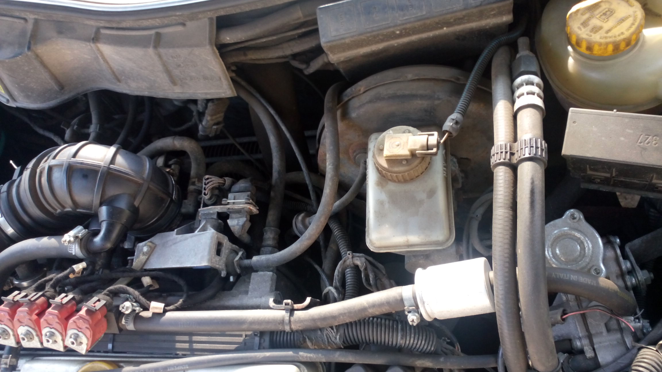

Jdu se hned ještě podívat do toho motorového prostoru. Zkusím udělat co jsi psal. Pro mě je důležitý abych ujel 500 metrů, pak se mi zapne plyn a dojedu domů jak nic.

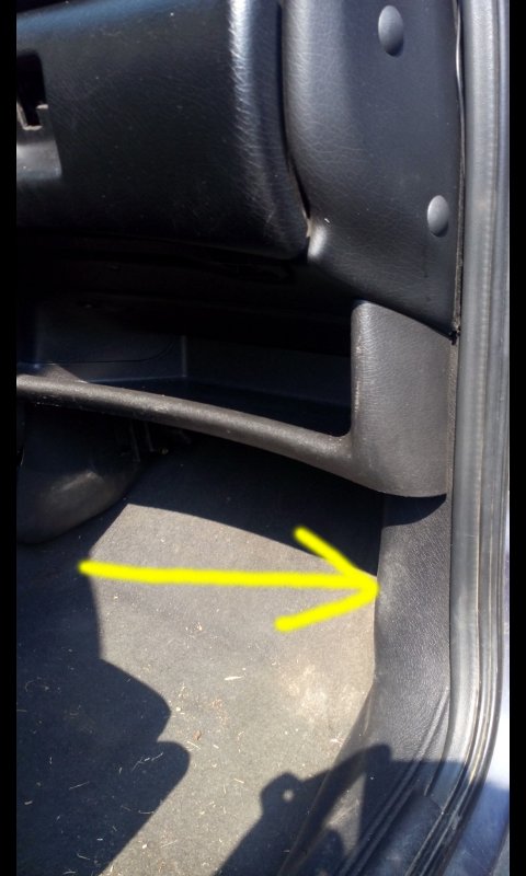

Tak jsem na to koukal. Žádné takové rele jsem tam nenašel, ale nafotil jsem motor. Koukal jsem znova na pojistky v motoru a jsou ok. Ještě jsem vyfotil i prostor u spolujezdce

Pod tímto deklem hledej relé:
Astra G Caravan 98' x16szr

Přesně, je to ve sloupku, ne v kastlíku. Musíš odkrytovat ten plast.
