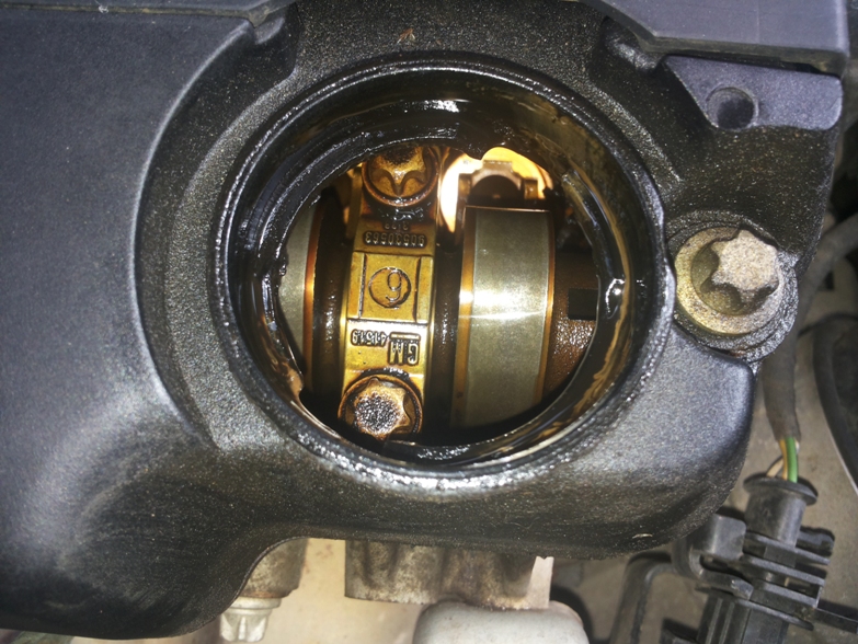

Mám auto krátko, predchádzajúci majiteľ jazdil prevážne krátke jazdy, olej menený vždy v autorizovanom servise 5W/30. Zatiaľ mi vychádza spotreba oleja cca 0,5l/1000km, čo nie je málo.Vojta píše:Nemas to zakarbonovany kratkejma trasama?
Snímač tlaku oleja som kontroloval, je suchý. Zatiaľ som žiadne iné netesnosti motora nenašiel, snáď len že by netesnilo víčko nalievacieho otvoru pre olej.
Je možné z priloženej fotky odhadnúť, či motor (stieracie piestne krúžky) sú zakarbónované? Auto má len 71 tisíc km.

To si myslíš že to někdo z fotky pozná?
To je sranda ne ?
Je tam vidět kousek vačky, to je všechno....
To je sranda ne ?

Nie som automechanik, preto sa tu radím
Predpokladal som, že ak by som videl v svojom motore niečo také, ako na priloženej fotke, tak by som skôr predpokladal, že môžu byť aj stieracie krúžky zapečené. Ale ja to mám relatívne čisté.
