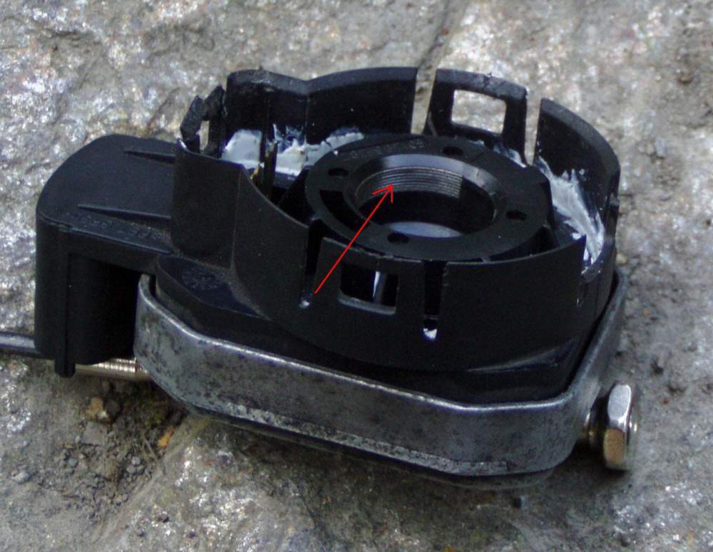

Jízda po dálnici a 2x se rozsvítila žlutá hrozba, ale během chvilky zhasla, pak 2x nouzový režim na stálo, dokud jsem nenastartoval znovu.
Diagnostika.... P 0400-9 EGR Feedback Signal Malfunction.
Stručně vysvětlím, ECU dostává špatné ( nekorektní ) signály odezvy z EGR.
Takže následovala rozborka a na prstenci snímače se vytvořil nějaký mastný sajrajt ( bůhví z čeho) , čímž minimálně snížil úroveň odezvových signálů, ne-li zkreslil. Následovalo vyčištění ( doporučuju ostrým hrotem proškrábnout drážky snímače) a EGR funguje jako za mlada!! 8) A když jsem viděl, jak se pohybuje za chodu motoru.... lepší než v zimě po GO toho ventilu.
Tady je fotka toho snímače.
Ještě přidám 2 odkazy- takhle to fungovat nemá!http://www.youtube.com/watch?v=ZlupkM6y2Ik&NR=1 Ono to vypadá, že se EGR hýbe, i bez motoru půjde zlehka, ale takhle ne!!
A tohle je to správné!!!http://www.youtube.com/watch?v=CjUITziK ... re=related Musí tam zafungovat ten překmit!!
Hláška P 0400-9 je tímto pro elektronické EGR vyřešena.
