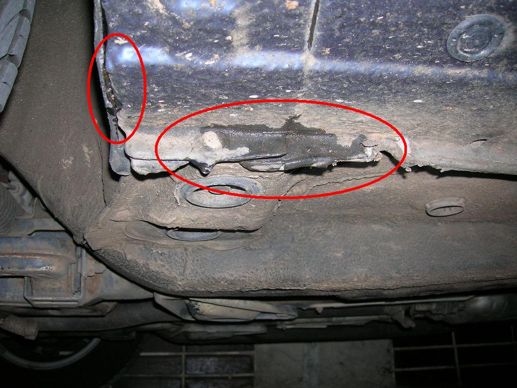

Příspěvek od Mike.S » 26 čer 2009, 18:31
teď dofičela manželka z klubu maminek a říkla mi, že byla pod levým předním kolem kaluž, musím podotknout, že nepršelo, teď jsem auto schoval domů, dívám se na to a fakt, tak 10cm od konce prahu směrem dozadu mi něco kape přímo z prahu :shock: vede tudy něco? co by mi mohlo vytékat za kapalinu? brzdová kapalina v nádržce je, chladící kapalina taky, voda z ostřikovačů to taky není, má to čirou barvu a není to lepkavé, poradíte někdo?

mě je jedno jestli prší nebo ne, mám auto schované pod střechou a je pěkně vidět odkud to kape, ale nevím co a kudy by se tam mohlo dostat

Re: kaluž za levým předním kolem
Příspěvek od Mike.S » 26 čer 2009, 19:07
to je právě to, co nedokážu ani potvrdit ani vyvrátit, dneska se Zafčou jezdila celý den manželka a ona ví prd, jestli někde nabrala kaluž nebo ne, tady jsem to vyfotil
APiK
Příspěvky: 5922
Příspěvek od APiK » 26 čer 2009, 19:08
Miku, to bude dešťovka v prahu.
Příspěvek od Mike.S » 26 čer 2009, 19:53
hmmmmm, asi jo kluci, uvidím ráno
Příspěvek od HerryCZ » 26 čer 2009, 23:24
Ja jsem to taky mel. Vyteklo to kdyz jsem zaparkoval jemne ze sikma. Mno tak jsem to vzal na prsty promnul, olej ani brzdovka to nebyla. Cuchnul a nesmrdelo. Tak jsem to zkusil na jazyk :lol: :lol: . Hmm voda, bez prichuti. Takze zadna z provoznich kapalin.
Příspěvek od Štráda » 27 čer 2009, 14:09
Tak u mě to bylo ucpanýma odvodama z okapničky pod stěračema,včera jsem sundal stěrače a ten plastový kryt,tam to ucpané nebylo,tak jsem vzal hadici,řádně prostříkal ty odtoky blatníkem nebo kudy to odtéká a chvíli nic a pak vypadl špunt bordelu ze stromů atd,co se tam časem naneslo,pak na to natekla voda a pomálu to i druhý den,kdy nepršelo vytékalo.Ale bordelu v prahu a podběhu bych se taky nebál,časem se to tam nanese a pak to drží vodu i dýl po dešti...
