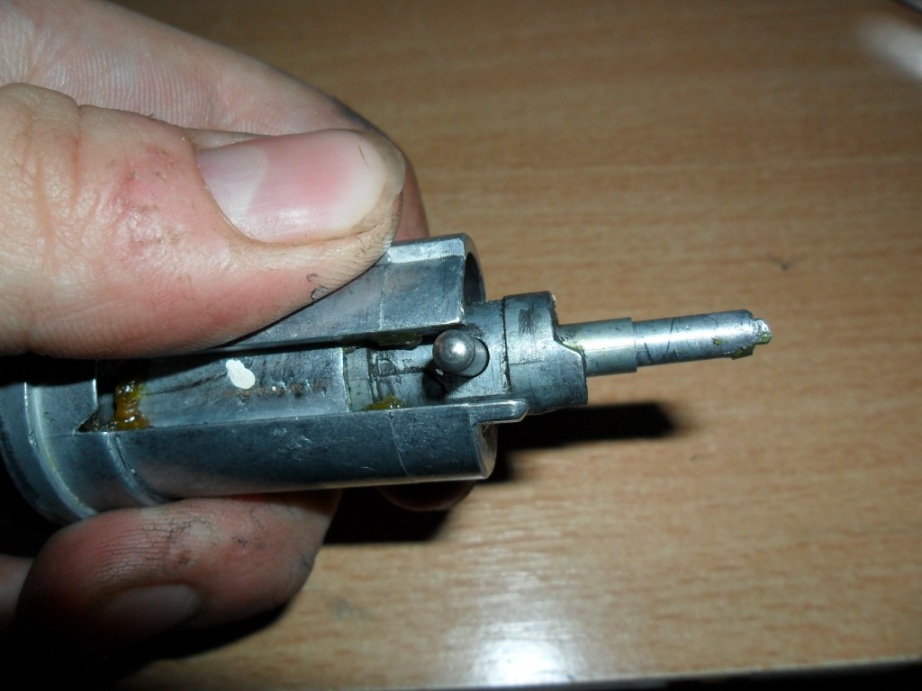

prikladám úspešné vyeriešenie problému.
Ak sa vám počas toho zamkne volant resp to je jedno tak vtej dutine ktorá vám ostane po vybratí mechanickej časti ked si tam posvietite tak smerom k volantu je taky výbežok celé to treba pri montáži novej stlačit dolu aby to zacvaklo inak tam novú mechanickú časť nedostanete úplne nadoraz. Inak hlavne nezabudnite na pružinu kt je na tej hriadeľke je tam veľmi dôležitá a v prípade že vámt ahraideľka ide do elektrickej časti nie úplne ľahko použite malý pilníček a hriadeľku trošku opracujte.

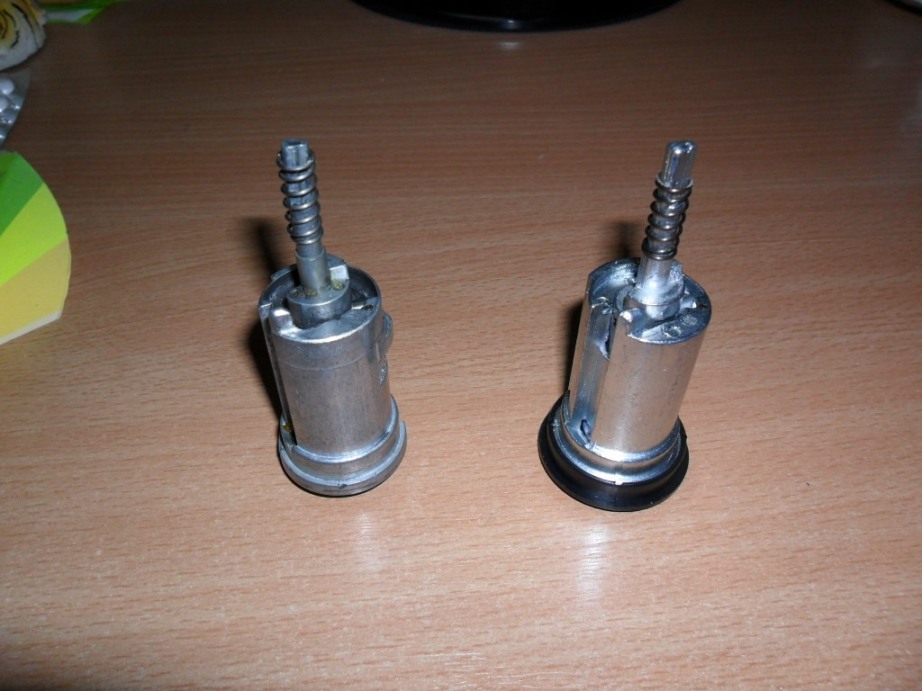

Pokračovanie. možno sa to niekomu zíde a možno je to nanič neviem to takto posúdiť.
