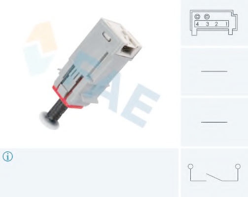

Můžete mi někdo potvrdit zapojení toho konektoru spojkového pedálu? Zapojení neodpovídá návodu na straně 1 tohoto vlákna, jsou osazené jen piny 3 a 4.
EDIT: Prošel jsem znovu toto vlákno (uff) a našel jsem odpověď tady https://www.astra-g.cz/forum/viewtopic.p ... 44#p228444
Spínač spojkového pedálu
