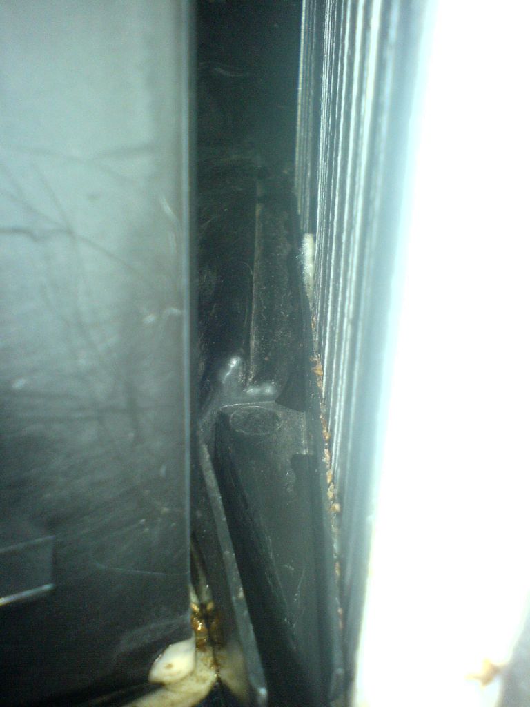

Příspěvek od veski »
Už jsem s toho zoufalý. Jakým způsobem a kde vyčistit ten odtok klimy? Pořád se mi tam sráží voda a pod auto nic neteče. Nedávno jsem měnil filtr a snažil jsem se vše pořádně vyčistit.
Nejvíce je to patrné, pokud si přidám trochu horkého vzduchu. Začne to malinko kapat. Nechal jsem dvířka od filtru otevřené a při zatáčce do leva z toho vyletělo tak 2 deci vody. Je to určitě jen sražená voda, protože chladící kapalina neubývá a voda nemá žádnou chuť.
Ležel jsem i pod autem a ten chobotek je prázdný.
