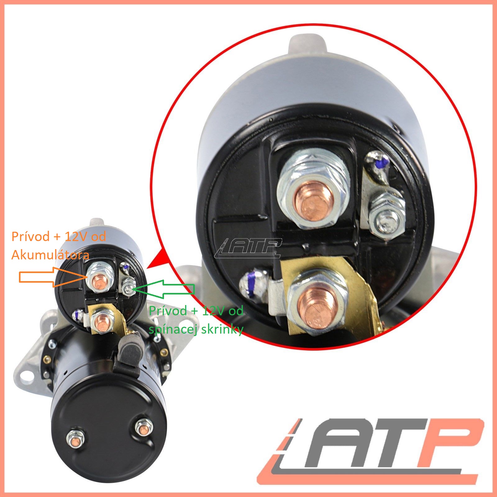

Zabrzdi auto ručnou brzdou, zaraď neutrál, vypni kľúč od zapaľovania, otvor kapotu.
Opatrne niečim krátko skratni trvalý prívod +12V od akumulátora na prívod elektromagnetu štartéra. Elektromagnet cvakne, prepojí silový kontakt na vinutie štartéra a štartér začne točiť motorom. Ak elektromagnet necvakne, asi je po ňom.
Pozor, aby si sa nedotkol kostry, pekne by to zváralo
Ak sa na to necítiš, zavolaj si nejakého elektrikára.
Taktiež skontroluj pripojenie kostry na motor.
