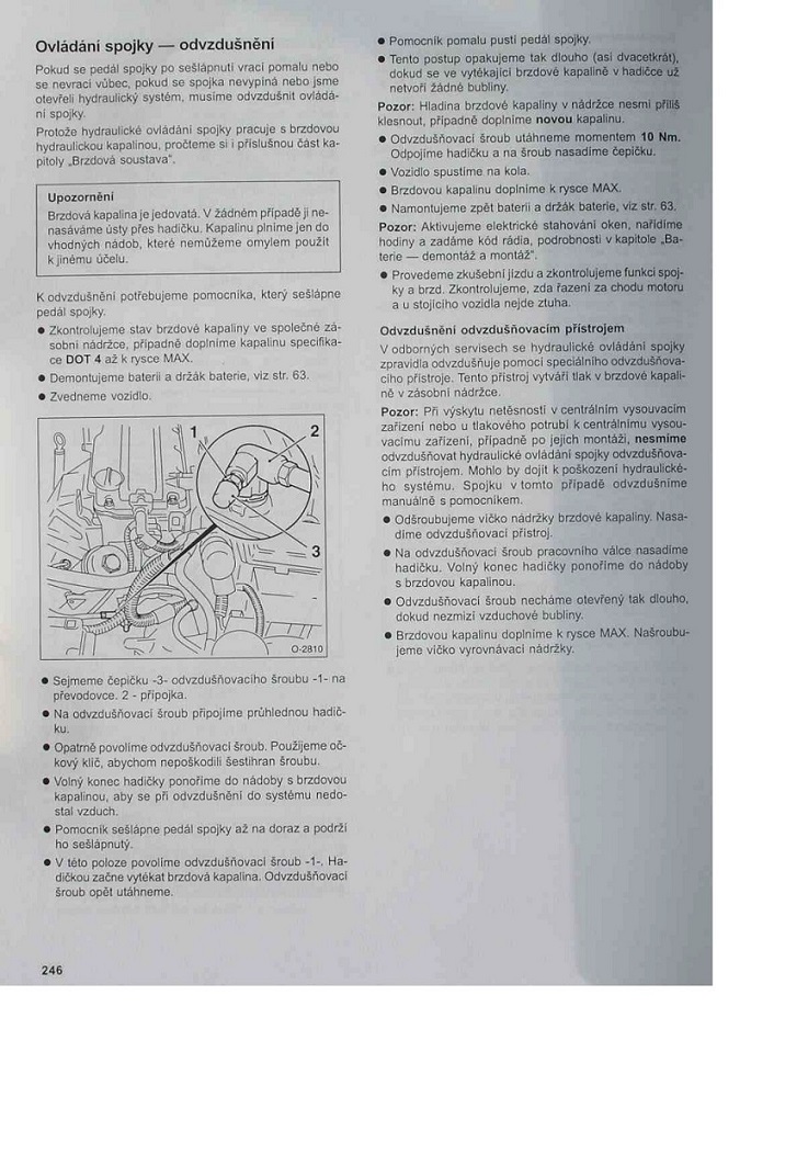

Re: Vyteklá spojka?
Ano spojka je ovládána hydraulicky brzdovou kapalinou a k spojkovému válci vede tlaková hadice, která mohla prasknout, případně může být závada na samotném spojkovém válci. Je nutná kontrola pod motorem. Hadice i válec se samozřejmě dají vyměnit (opravit), ale s tvými znalostmi doporučuji servis. Neber si to nějak ve zlém, ale máš to kde dělat? Máš se jak dostat pod auto? Máš vercajk, který k tomu bude zapotřebí? Budeš to umět odvzdušnit?
