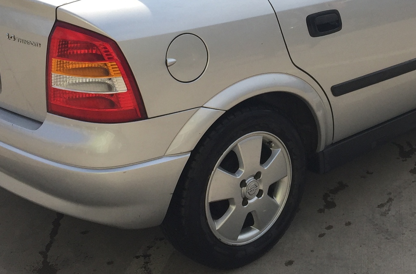

Nazdar.
Na aký model sa to montovalo?
Ak to dám na Astru G, nevadí tá šírka 7 palcov?
ET je menšie o 4 mm oproti TP (v TP je 6J ET49).
Nebude to niekde škrtať?
Díky.
							Čo sú to za disky? 7Jx16H2 ET45 Irmscher
Astra G 1.4 Twinport

Re: Čo sú to za disky? 7Jx16H2 ET45 Irmscher
Měl jsem je na autě, prodávám je v inzerci.
Jsou to originály původně z Vectry B.
Proč by to mělo škrtat, když je ET menší a šířka větší? To přeci nedává smysl.
Kolo je alespoň o trošku vylezlejší oproti originálu, že auto nevypadá jako tramvaj.
Díky.
A stredový otvor je klasika 56,6mm?
Mám plecháče, budú pasovať tie isté skrutky kolies, alebo treba nejaké dlhšie, s inou hlavou?
Vše je shodné, jen nasadíš a jezdíš.
Tak som nakoniec hodil originál Astra G  6Jx15H2 ET49
