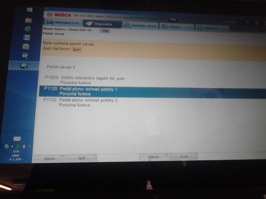

Dobrý den mám problém mám astru g 1.7 dti (isuzu) a tachometr mi na volnoběch i při chcíplém motoru lítá a když je nastartováno jako by motor při tom pocukával nebo lehce přidával. Dříve sem měl jeden problé že mi nešel snímač pedálu plynu motor měl 1500 otáček a na plyn nereagova tak to sem měl na diagnostice a ukazovalo to viz příloha 1. nakonec to bylo to referenční napětí řídící jednotky a byl zoxidovaný konektor na RJ. Ale dnes si newvím rady diagnostika bosch nic nepíše dával sem test palubní desky taky v pořádku a tachometr stále blbne navíc vynechává i při jízdě. Děkuji za rady. Jinak video problému https://youtu.be/Gz_TADmR1cQ
Původní závada
Původní závada

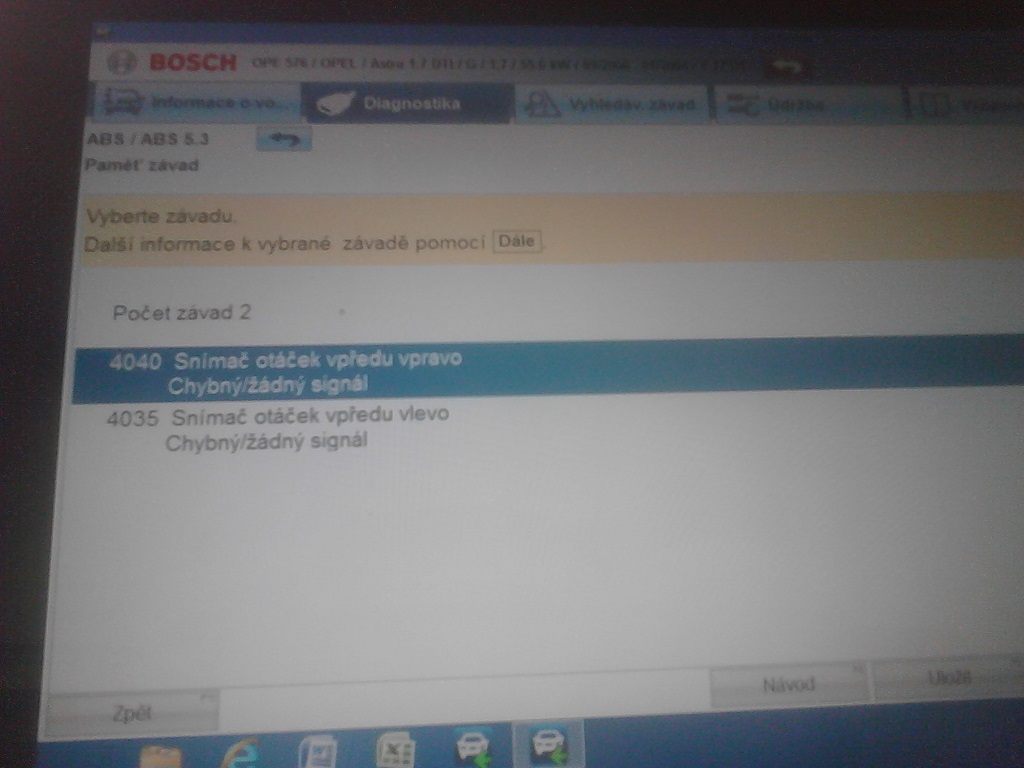

Signál pro tacho jde z LP ložiska do ABS a odtud do jednotky motoru ,přístrojovky a rádia.
Koukni diagnostikou do jednotek ABS,motoru a přečti skutečné hodnoty tachosignálu.KTS to umí.

Dobře na diagnostice mi to napsalo přední leve a právé chybu Abs ale najednou. To mi zaráží a druhá věc že to dělá bordel i s motorem. Když začně skákat tachometr tak i motor lehce zvyšuje otáčky.

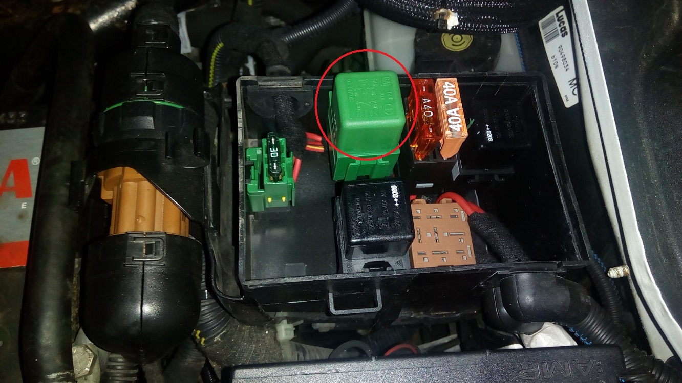

Jinak jestli můžu poprosit nevíte k čemu slouží toto relátko hodně se hřeje a když ho vytáhnu tak vše funguje jak má když ho vracím tak je cítit že spíná. Není možný něco s žhavením auto mám od jara a žhavení jsem ještě neviděl svítit děkuji.
