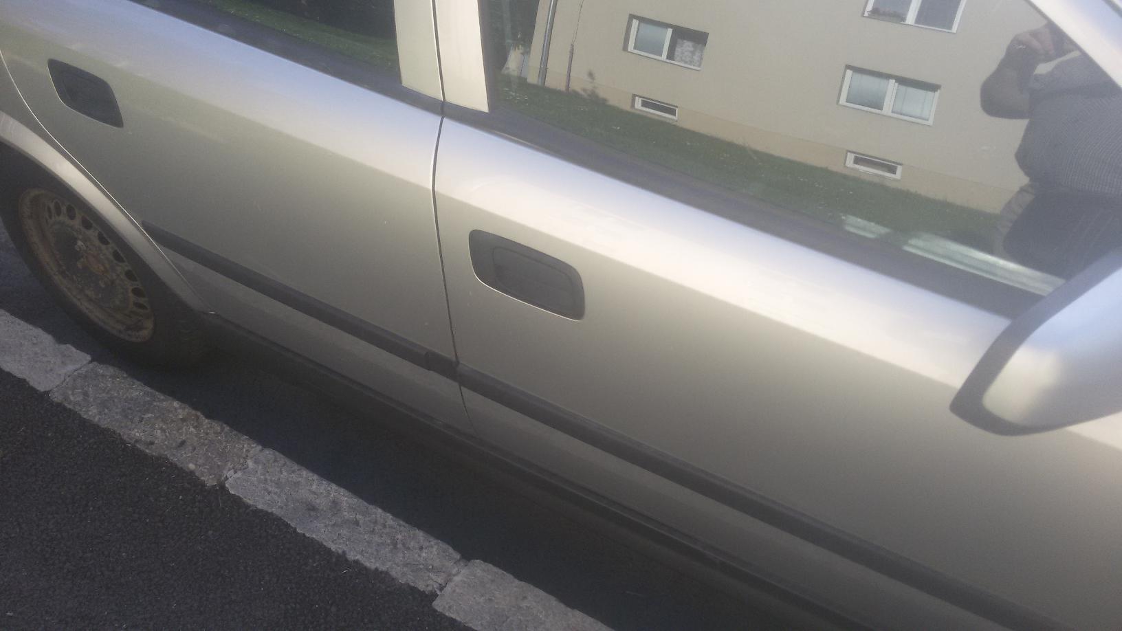

Když jsem dojel, vykouklo na mě toto:
Když jsem to přelej vlhkým hadrem, vidět to nebylo.
Samozřejmě to udělala houbička, která to poškrábala, naštěstí jen jemnými škrábanci, nebylo to na kov. Plus možná i ten benzín nebyla správná volba, no co už..

Abych to zkrátil - přijel jsem v úterý ráno, přivítal mne velmi příjemně majitel firmy p. Krofta, řekl jsem o co mám zájem a jak se mi to povedlo, podíval se na to, řekl "to by mělo jít", řekl, že by zvládli i rozleštit matné přední světlo, což jsem si přiobjednal, ověřil jsem si, že 2000 je za komplet a ne za díl (což bývá tajným zvykem jiných firem, který se provalí až u placení nebo důkladném přečtení celého jejich webu), napsal si mne na čtvrtek dopo s tím, že mám počítat s vyzvednutím možná až v pátek odpo jednak proto, že na tom bude hodně práce a hlavně proto, že aby to pěkně vychytali, tak to nebudou dělat když bude pod mrakem (v nabídce píše 180 min, proto na to upozorňuji, taky jsem myslel, že si někam sednu na kafe a počkám, ale i tak..) -> následně ve čtvrtek ráno předáno a v pátek vyzvednuto - s obrovskou radostí, protože to dopadlo takto:
Auto vypadalo skoro jako nové. Některé starší škrábance (ty až na kov) tam samozřejmě zůstaly, ale o to mi ani nešlo.
Mlaďoch mi to ještě otřel hadříkem od pylu, co za dopoledne napadal, p. Krofta popsal jak to šlo + že největší trable byly s haubnou + že rozleštili přední matné světlo + že vosk je teflonový a vydrží nejméně 3 měsíce + že mi vnitřek auta navoněl ozónem + že mi načernili gumy a černé plasty + před a po práci auto umyli.
Ptal jsem se, jestli ty škrábance nevylezou až sleze vosk, prý ne, protože to není jen zakryté, ale rozleštěné, ale samozřejmě znovu navoskovat by bylo good.
