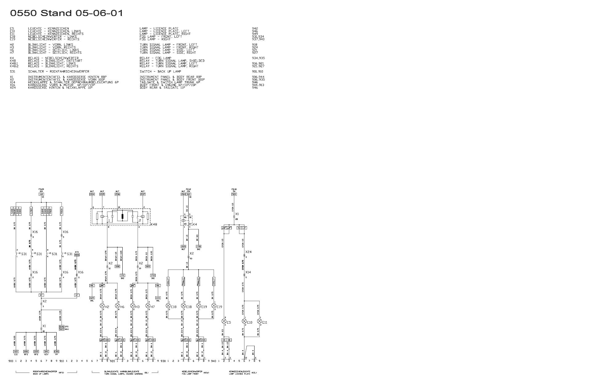

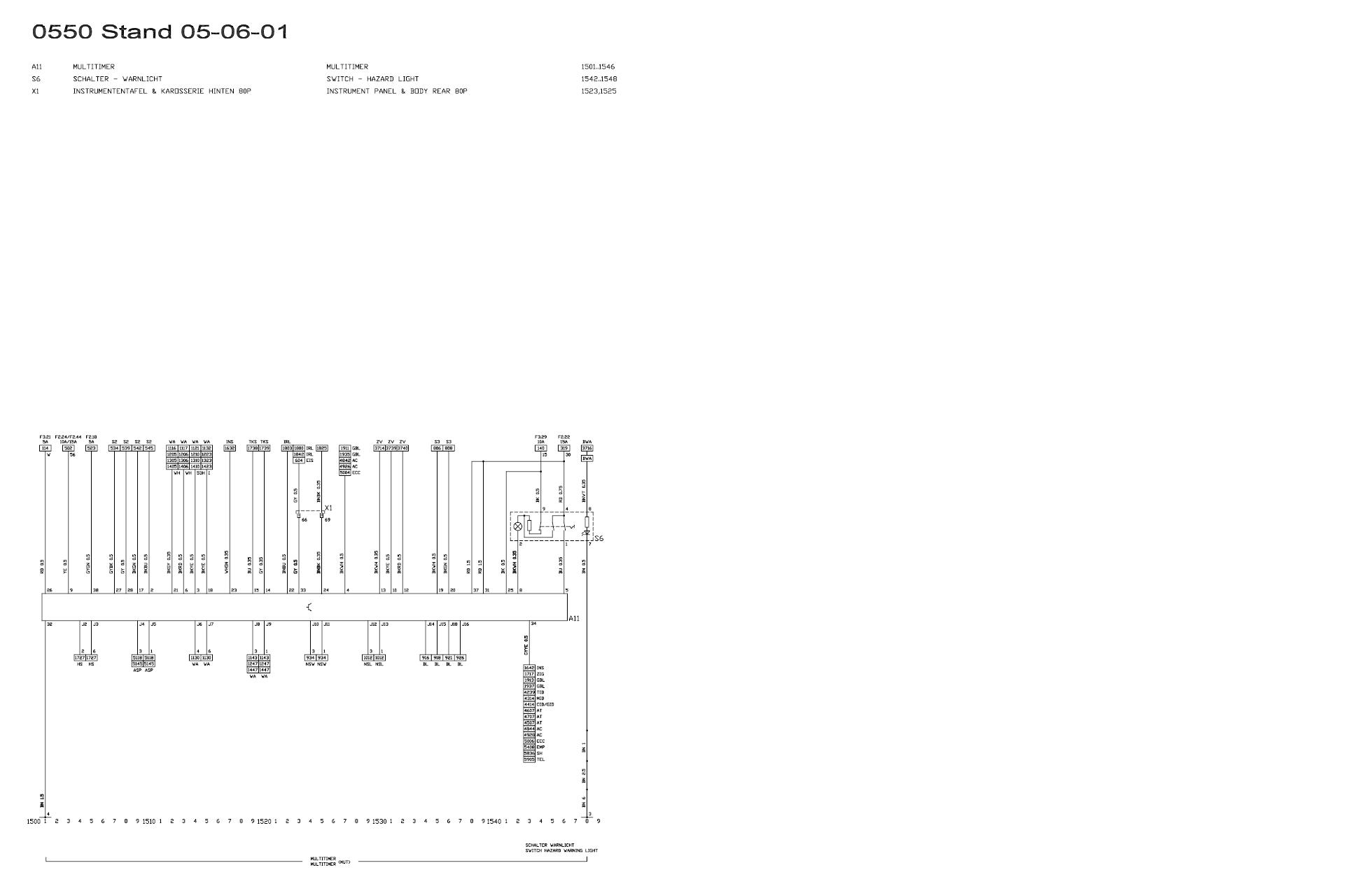

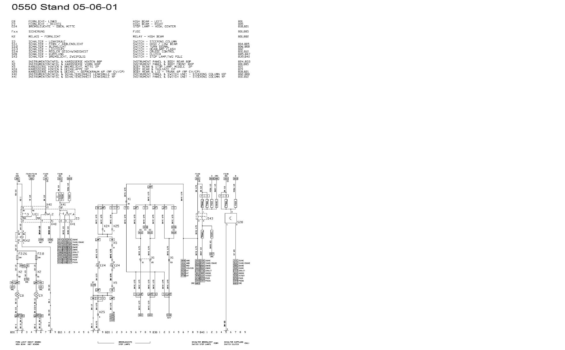

Lukasem ovládáš multitimer a z něj jdou výstupy na cívky relátek, tak mně to na páčku moc neštymuje, ale Astra je stroj zajímavý a umí při závadách velice překvapit. Připíchnu schema blinkrů, abys viděl, co případně proklemovat pro ověření funkce.
Páčka blinkrů je S3.4, z ní odchází povely po liniích 1535 a 1536 na multitimer A11, odsud po liniích 916, 918, 921 a 926 přichází na relé blinkrů K48. Z něj už jsou krmeny přední a boční blinkry H2, H6 a H3, H7. Zadní blinkry jsou v E3.4 a E4.4. Hodně štěstí
