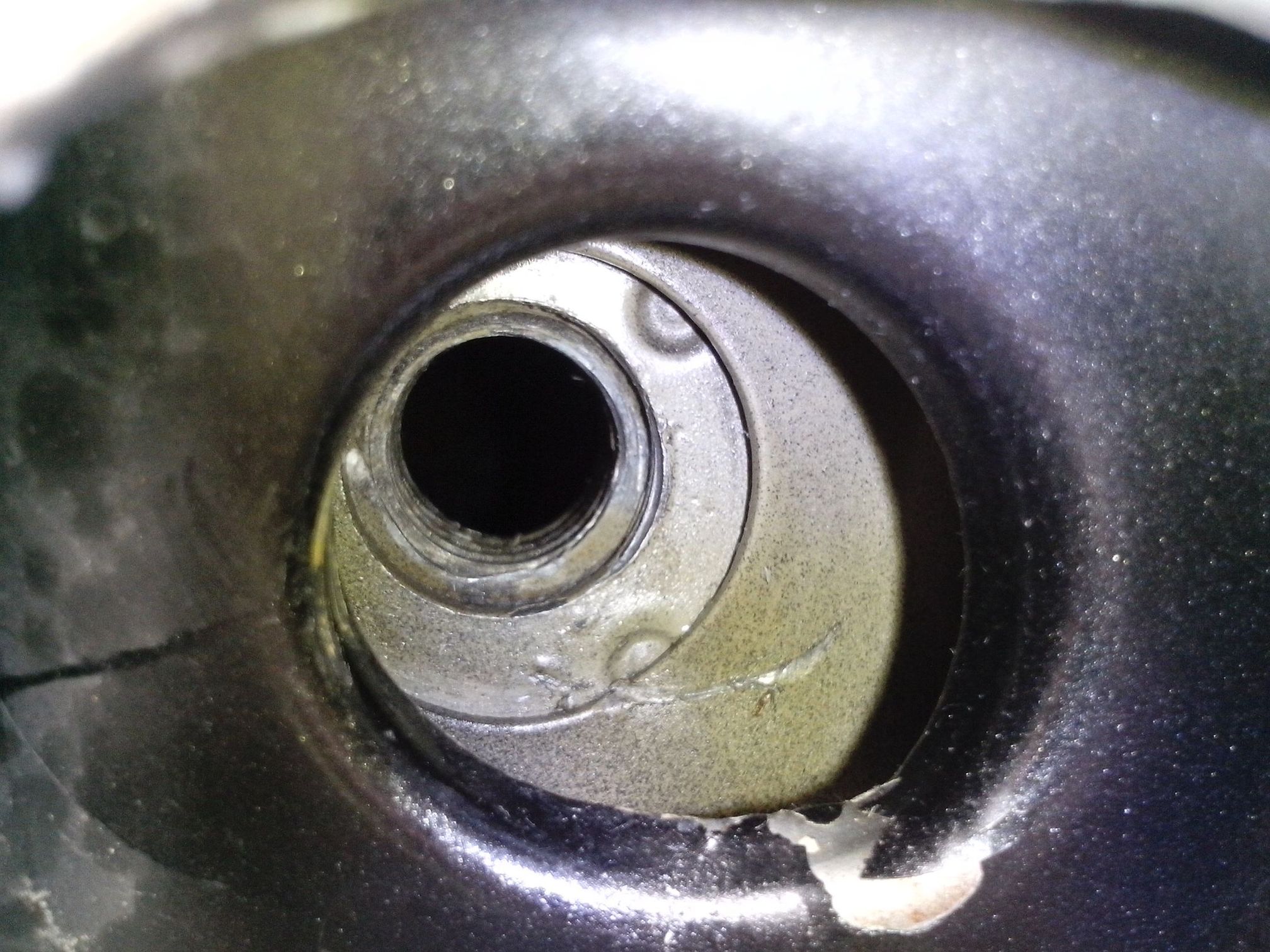

Ahoj, je tu někdo znalý strojařiny nebo zámečník? Potřebuju odtáhnout astru a nejde mi tam namontovat tažné oko, jde to jen o jeden závit a pak s tím nehnu (a násilím to nechci dotahovat). Potřeboval bych závitník a zkusit závit v rámu auta přejet znovu, jen nevím velikost.
Pokud je oko na astru g shodné s vectrou b pak závit na oku by měl být levý, průměr 16 mm, nůž Mx3, stoupání 1/8 palce. Já si závit změřit neumím, ani nevím jaký by na to měl být závitník.
Někdo kdo by měl radu?

Po vizuální stránce (i když tam není pořádně vidět) se mi ten závit nezdá nějak špatný. Zdá se mi pokřivený začátek závitu, jako by vyhnutý směrem ven, je možné, že kdyby to bylo ono tak se jakoby kousne a nepustí šroub dál po závitu než cca jednu otáčku?

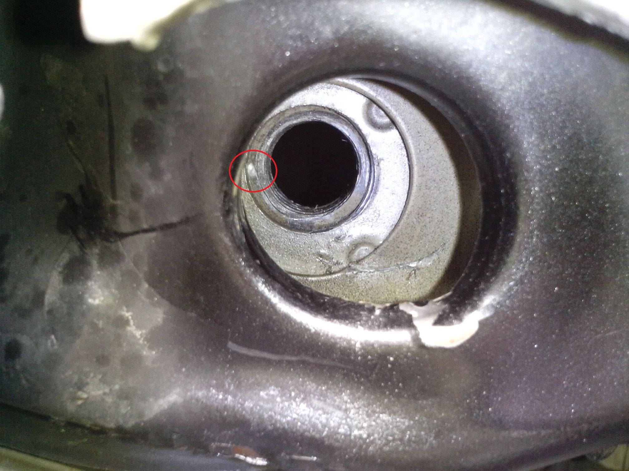

No jo, jenže pochybuju, že takovou matku budou mít. já se ještě díval na ten závit na svém autě a tam je úplně bez chyby, možná to je tím začátkem, co jsem označil na fotce, zkusím to nějak upilovat a uvidím

závit je tam levý-opačný- je to vidět. ještě jestli to nepujde našroubovat pro uvolnění z druhé strany.

Na tom plechu, kde je matice, je vidět, že dostal od výztuhy ránu. Výztuha udělala zřejmě tu rýhu, co je vidět. Vypadá to, že je kraj závitu pomačkaný. Pokud se nedostaneš z druhé strany (teď nevím, jestli tam je místo) na opravu závitu, nezbývá, než to hodit na lano za nápravnici nebo rameno.
Pokud jsi to dostal alespoň na začátek, dal bych do oka klíč na kolo a zkusil to narvat silou.

...alebo väčšim vrtakom odvrtať tu uvodnu časť na zavite a potom by to snad mohlo ist! 8)

Už jsem tam to oko dostal, hurá :D nejdřív jsem ještě pilníkem doladil trochu závit a pak se chytlo, ten zbytek už jsem udělal pákou přes klíč. teď to jde rukou zašroubovat docela v pohodě a dotáhnout klíčem. Tak už můžu tahat a snad to vydrží.
