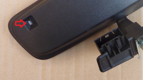

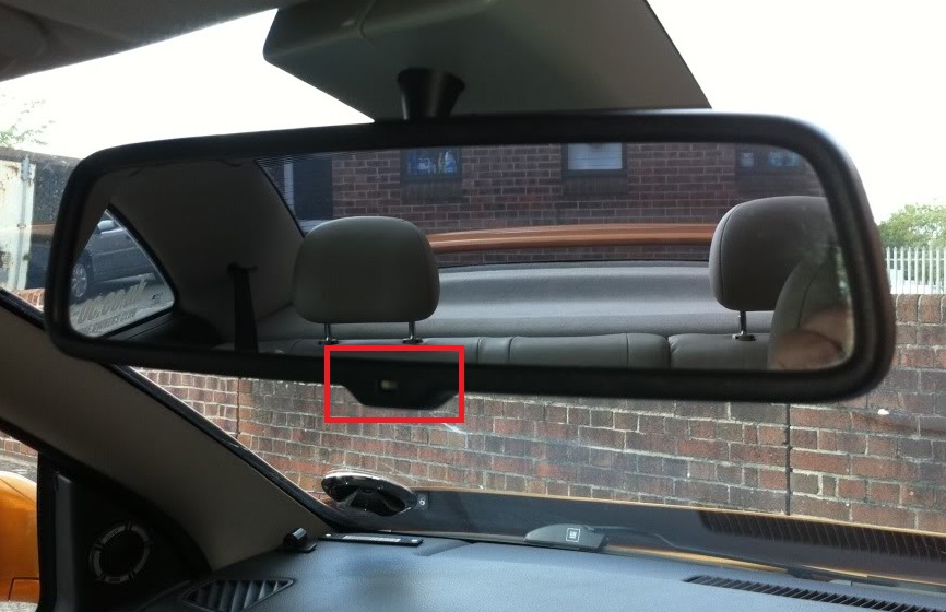

Re: vnitřní zrcátko
pokud tam nevede drát a má vespod knoflík na naklápění zrcadla, není automaticky zatmavovatelé.
tohle je stmívané:
tohle je stmívané:

Re: vnitřní zrcátko
Tohle je zrcátko předělaný z Vectry C (nejsem si jistý, jestli vůbec tohle přímo do Astry G montovali) a má to v podstatě jen napájecí konektor, nic jinýho to prý nepotřebuje. Leda sundat krycí plast nad zrcátkem - je dělenej na dvě půlky - a kouknout jestli je to vůbec zapojené.
Plus by měl být na zadní straně zrcátka mikropřepínač, tak by to mohlo být jen vypnutý.
Re: vnitřní zrcátko
do astry se to dělalo, mam to origo v automatu, vždy to bylo jako komplet s dešťovým senzorem
a to vzadu neni žádnej přepínač ale čidlo světla!
Re: vnitřní zrcátko
Ze prepinac
To zkadlo ma dve foto diody.. jednu v predu, druhu v zadu.. Zrkadlo vyhodnoti na ktorej diode je viacej svetla, a podla toho sa to zrkadlo zatmavuje..
