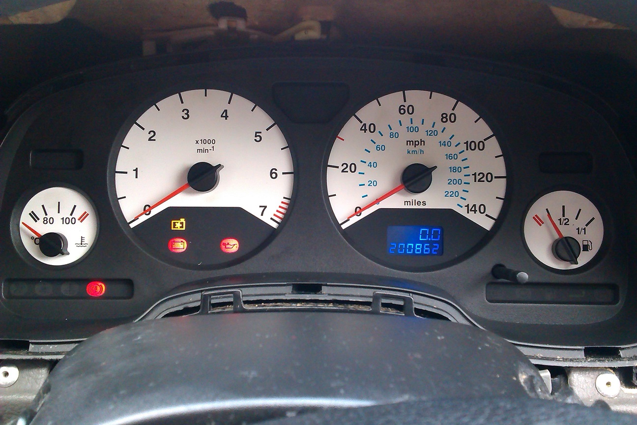

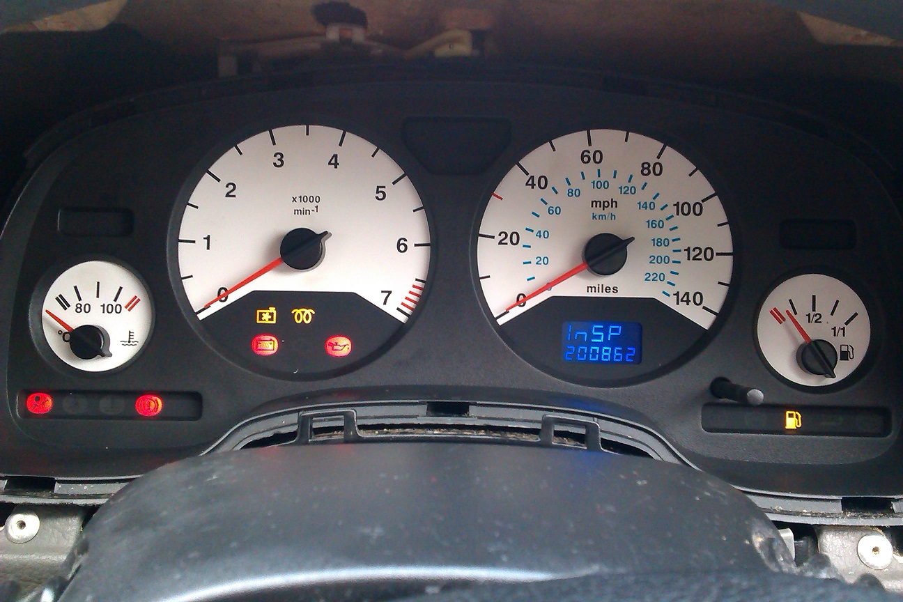

Tak tady jsem to vyfotil. Zapojil jsem i plus na pin 22 a minus na pin 29 a porad nic, tak nakonec budu za blbce, protoze nema svitit.
Tak jsem to jeste zkousel a povedlo se mi ji rozsvitit na pinu 34
Astra G 2002 Y20DTH

Ta kontrolka by měla být mezi kontrolkou oleje a dobíjení. Že by vada palubovky?
Píšeš, že schemata nemusíš, jak jsi postupoval při ověření, že LED dioda je OK?
Pokud je opravdu OK, pak jedině odpor a plošný spoj na cestě od pinu 22 k 29.
